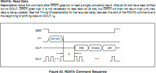

我用普通GPIO口模拟SPI总线来写的。向寄存器写数据后,通过读的方式读出来,一直显示为0,我用示波器测过DIN有波形,但是DRDY一直都是30HKZ的方波。
