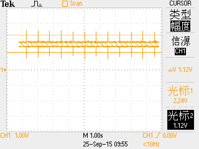

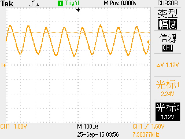

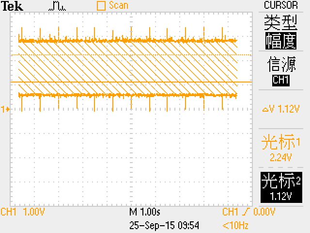

用ADS1198做12导联ECG采集,将TESTN,TESTP引出进一步放大提取起搏脉冲,现在的问题是,TESTN,TESTP放大后的噪声有些芯片噪声大有些芯片噪声小(同一片PCB,外围电路全部一样,测试条件也一样,不同的仅仅是ADS1198),这是不是ADS1198芯片一致性不好,还是市面上有仿冒品出现。(噪声主要是8KHz斩波器干扰)。

我也怀疑过这个问题,板子全部是机器贴出来的,我把噪声大的芯片焊不同的板,至少换了5片,噪声大的芯片依旧噪声大,然后把噪声小的芯片换上,也至少换了5片,噪声小的芯片还是噪声小,所以我怀疑是1198一致性不好,或者是我们进货渠道有问题,买到翻新,残次品等等。
