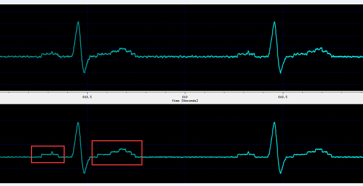

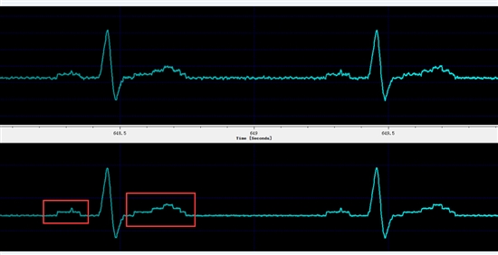

大家好,我在使用ADS1293EVM 接心电模拟器做测试的时候,发现一个小问题,波形不连续,中间有跳跃的情况,请问这是什么问题?是放大倍数不够还是AD分辨率的原因呢?谢谢!
软件配置使用的是默认3lead方式.

你好,
从你的图形上来看,你的MCU抓取的数据有丢失。很可能是你MCU的读取速率低于你设置的ADS1293的ODR(output data rate)导致,你注意下这点

谢谢您的回答,不过我有测,数据没有丢失,ODR的速率是200sps,MCU的数率为1/4M。您看这有可能是噪声造成的吗?
