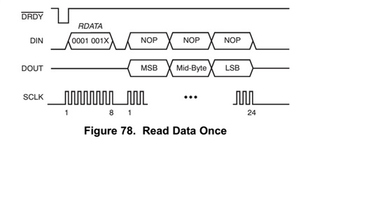

使用ADS1248,转化速率最低的5sps,PGA增益=1,用信号发生器产生Vpp=20mV,均值一定的电压信号时,发现均值为20mV以下时ADC的转化值结果只有100~200,均值20mV~小于40mV时,转化结果和20mV的值相同,均值40mV~60mV时,结果都是40mV时的转化值。
明明是20多位的AD,为什么电压只能检测到20mV的分辨力?(参考电压+2.5V)

  • 读数据的问题解决了。
    今天下午发现,读数据时候,发了RDATA命令之后,连续读取4个字节,1st字节和2nd字节相同,取2,3,4字节才是正确结果,和手册上说明不太一致。
    另外,采集的最低字节数据变化得厉害,是不是效果就相当于16位的AD了?
