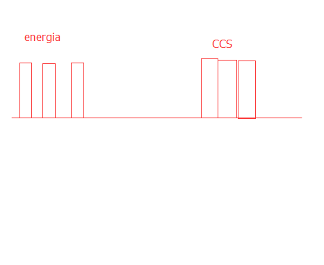

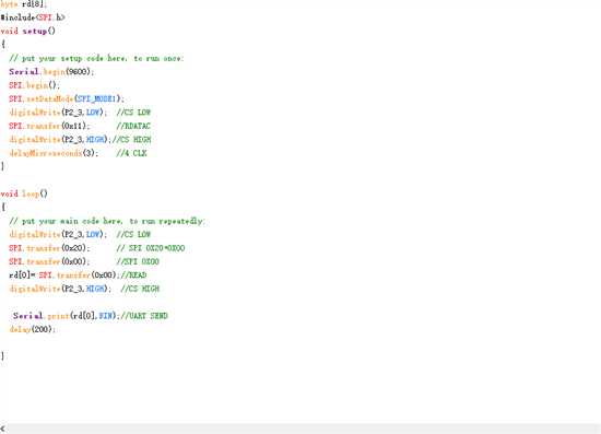

现在我用msp430f5529lp与ads1299通信。下面是energia的程序
测试读取结果 0011 1110 与手册中的说明符合
Bits[7:5] Not used
Bit 4 Must be set to '1'
Bits[3:0] Factory-programmed device identification bits
1110 = ADS1299

然后读取,结果都是0;请指教
