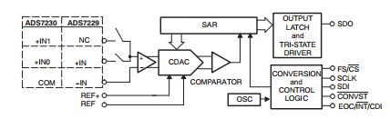

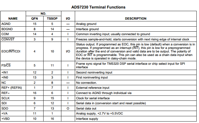

ADS7230有两个电源和两个地,是不是意味着芯片内部模拟部分和数字部分是隔离的?或者是非隔离,只做电平转换的?忘各位大侠解答,小弟不甚感激!!!
  • 应该说, 芯片设计的角度, 是相互分开的, 但又同处在一个硅片上, 所以有一定电气连接关系 (所以手册也明确给出了两个地之间能够承受的电压差, ±0.3V)
    设计使用的时候,一定要注意这一点.
