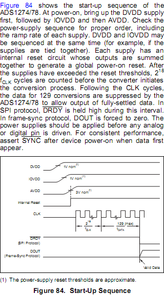

使用stm32与1274通讯,配置为4通道,25KS的采样率,TDM的SPI,一次300ms的采集过程共接收数据90000字节。
问题如下:板子每次上电后可以正常采集,数据正确,但是一旦将1274的sync拉低后一段时间再拉高进行第二次采集过程时始终都不再有DRDY下降沿出现,只能下电后再上电进行再次采集。(期间power-down、test、format、mode管脚都不发生变化,电源始终供电)
反反复复研究数据手册很多遍,并可以肯定是硬件的问题。
板子本身的问题就是1274的供电顺序问题,没有按照手册推荐顺序,为AVDD->IOVDD->DVDD。
现在有几个疑问:
1. 供电顺序错误会造成第二次同步后的采集过程失效吗?即上电顺序错会不会导致第二次采集的过程DRDY始终为高?
2. ADS1274是否存在手册中没有的自锁情况?(已排除片子进入全通道power-down的超低功耗状态)
