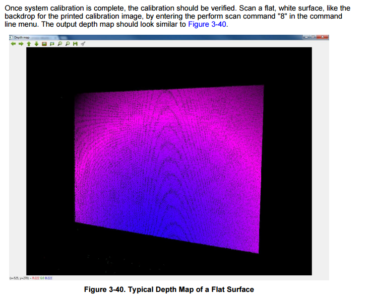

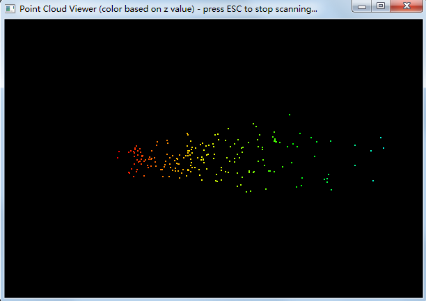

大家好:
大神们,指导下我, 我在用dlp4500 获取三维数据,步骤是按照 官方的手册dlpu019a.pdf,在3.8 Calibration Verification这一步骤,验证标定的效果,没有达到官方给出的效果;
我获取的点云数据 如下
官方的是这样的

先用这个版本测试.通常是calibration不对.再核对calibration data是否差别太大.
http://www.deyisupport.com/cfs-file.ashx/__key/telligent-evolution-components-attachments/00-106-01-00-00-33-72-48/LCr4500_5F00_3D_5F00_Scanner_5F00_Application.zip
LCr4500_3D_Scanner_Application_V2\calibration
LCr4500_3D_Scanner_Application_V2\config

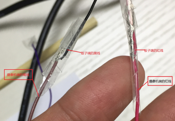

要用示波器测量.
另外不一直有的,触发的时候才有.
按照http://www.ti.com/lit/pdf/tidu458第32页来的.

你好,我也遇到了和你一样的问题,只能进行内触发却不能进行外触发,但是我的点云输出一直不正常,能不能交流一下,你最后是怎样解决的?谢谢
