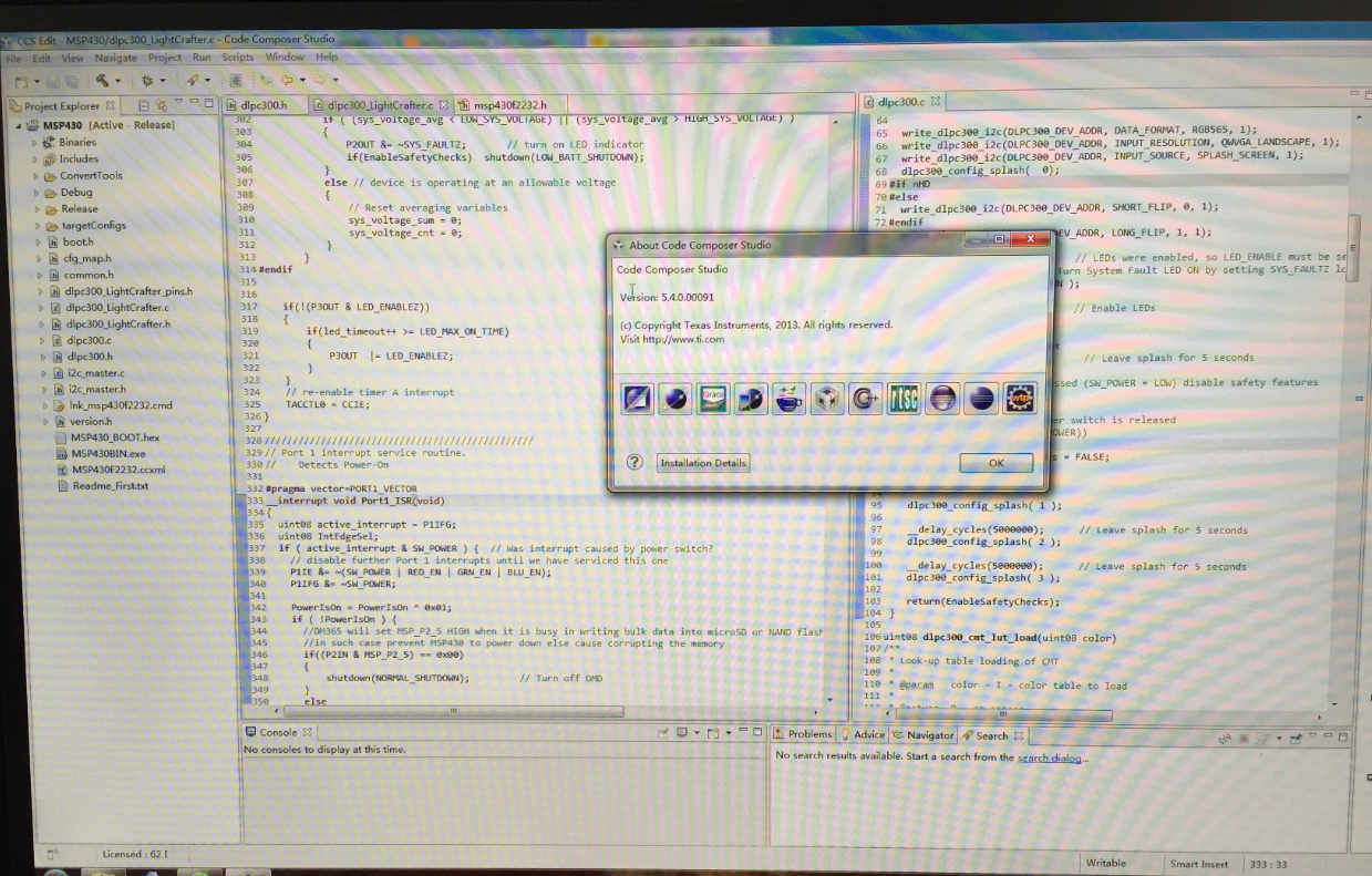

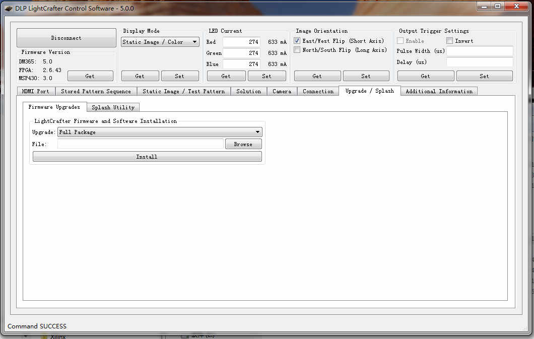

  • 你好,我遇到的问题是重新编译源码烧入MSP430(其他IC的程序都没有被烧写过)之后,上电可以显示最初的四张TI的图片,之后430会关闭各个电源模块(顶层板所有LED灯不亮),下面是我使用的开发环境:
    烧程序用的EVM(还有一台没有贴红色2.0标签的):
    EVM的程序版本号:
    使用的CCS软件版本(Version:5.4.0.000091):
    使用的MSP430源码(Bundle 3.0 for Win):
  • 我尝试注掉了430源码中的定时器(负责检测热敏电阻电压 系统电压部分的程序。。。 ),上电后就可以正常工作了。这个应该是什么问题呢?

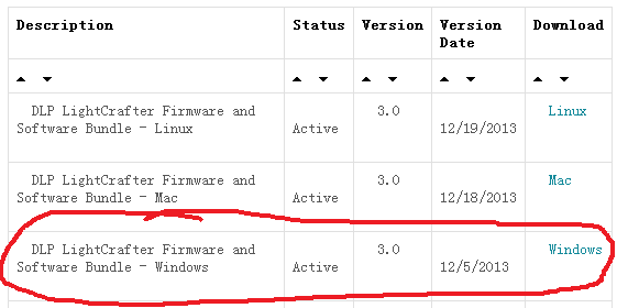

  • 可不可以帮我看下我使用的软件包和开发套件对不对,在第一页我贴了4张开发环境的图。
    我无论用Bundle2.0的包还是3.0的包,重烧430之后都会出现显示完4张启动界面的图片后关闭电源的现象。
  • 你电路板做过什么更改吗?还是有什么线没有连接?温度检测?还是电源功率不够?
