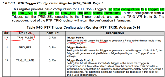

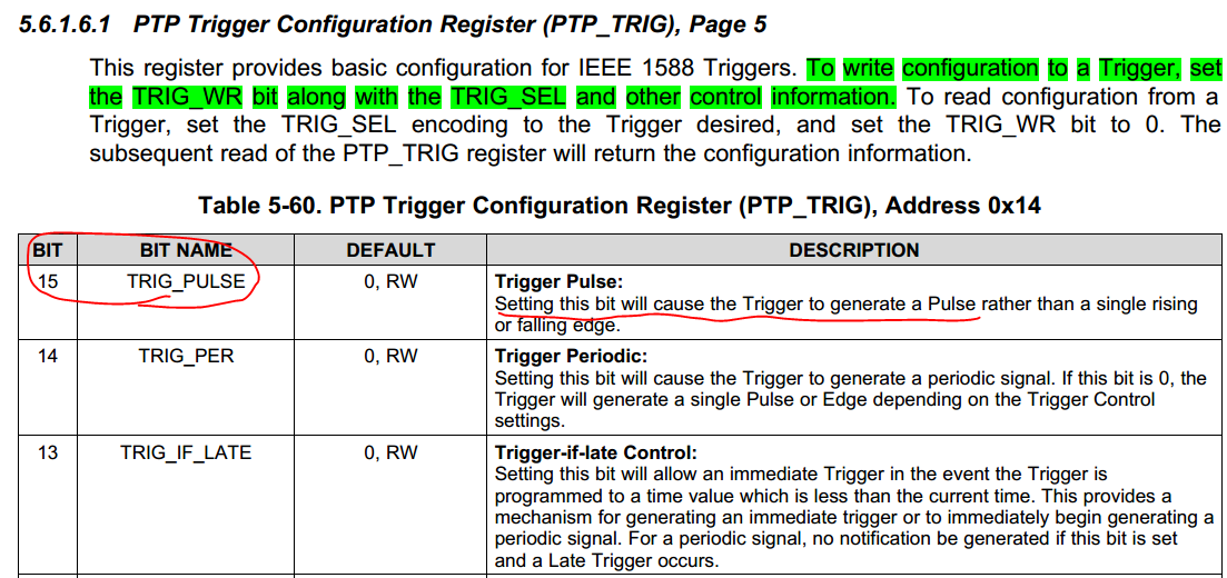

DP83640 通过GPIO输出周期信号失败
通过GPIO输出秒脉冲信号,一直失败,麻烦各位大侠看下原因,下面是代码
//======        原型: uint8 DP83640_SetPPS(void)                 ======
//======        功能:DP83640配置输出秒脉冲                       ======
    uint32 value0 = 0;
    //-----  1、关闭TRIGGER
    //-----  1.1 设置页地址
    DP83640_SetPage(PAGE4);
    //-----  1.2 读取配置寄存器
    HAL_ETH_ReadPHYRegister(&EthHandle, PTP_CTL, &value0);
    //-----  1.3 写地址,关闭TRIGGER
    value0 |= PTP_TRIG_DIS;
    HAL_ETH_WritePHYRegister(&EthHandle, PTP_CTL, value0);
    //-----  2、配置TRIGGER
    DP83640_SetPage(PAGE5);
    HAL_ETH_ReadPHYRegister(&EthHandle, PTP_TRIG, &value0);
    //-----  2.1 选择IO 、源、写、周期信号
    value0 |= (TRIG_GPIO4 + TRIG_CSEL0 + TRIG_WR + TRIG_PER);
    HAL_ETH_WritePHYRegister(&EthHandle, PTP_TRIG, value0);
    //-----  3、使能TRIGGER
    //-----  3.1 设置页地址
    //-----  3.2 读取配置寄存器
    //-----  3.3 写地址,使能TRIGGER
    value0 |= (PTP_TRIG_EN + PTP_TRIG_SEL0);
    HAL_ETH_ReadPHYRegister(&EthHandle, PTP_TSTS, &value0);
