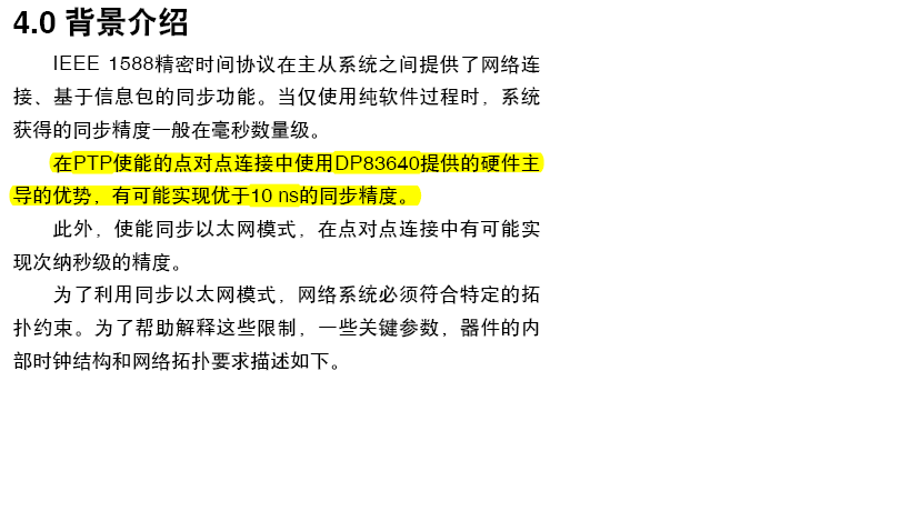

通过两片dp83640实现了时钟的同步,基于同步以太网模式。但是,两个PPS秒脉冲,总是相差一个固定的值(4ns),我想通过相位校准来解决这个问题。但是执行单步调整时,小于8ns的调整,不起作用。
查看DP83640 IEEE1588 PTP同步时钟输出这篇文章,得到平均相位差也是4ns,可是执行了单步调整后,感觉不起作用,DP83640是否支持小于8ns的步长调整呢?
期待大侠。

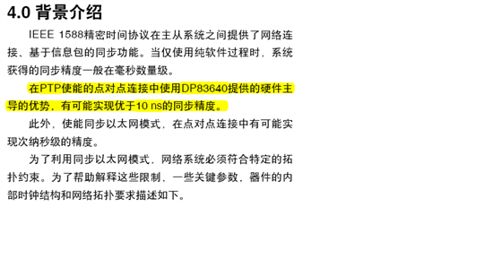

期待大侠。
