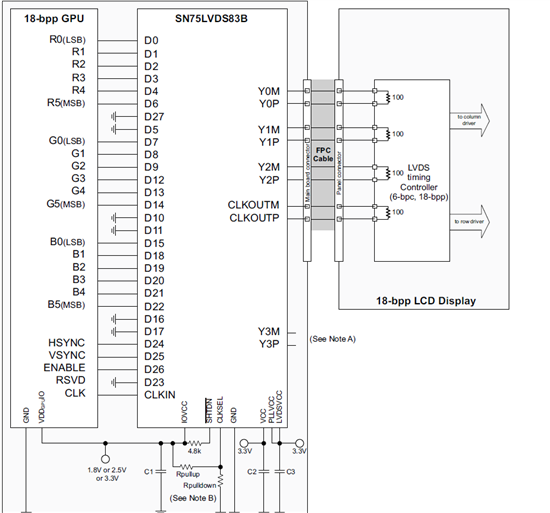

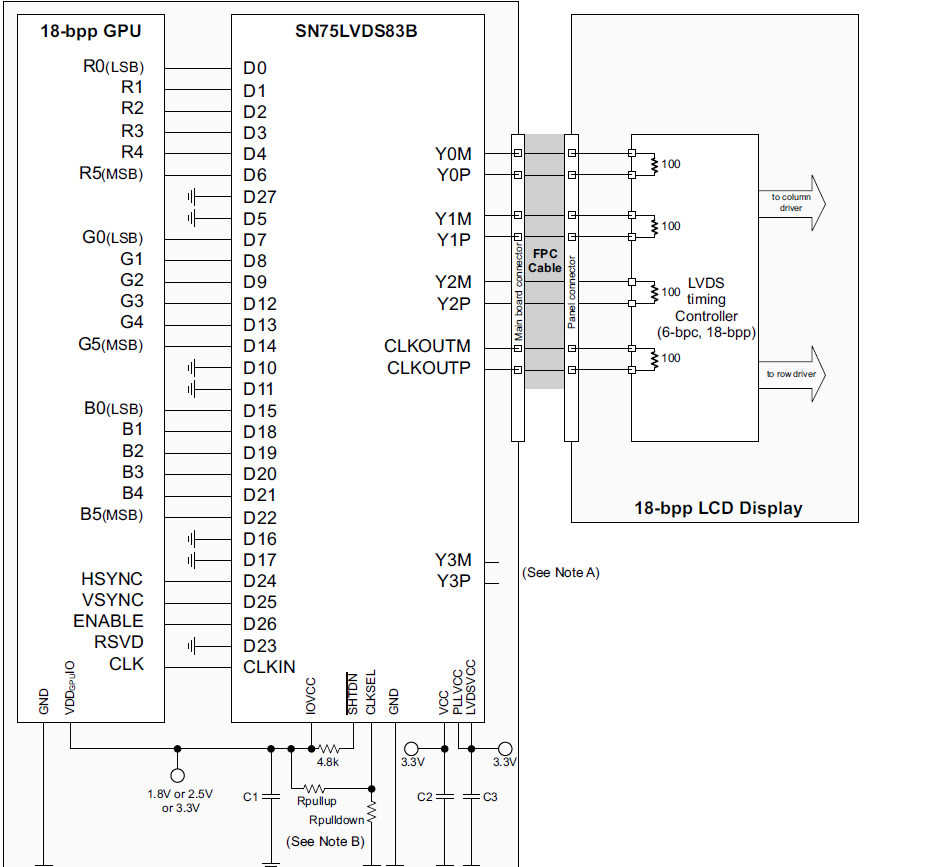

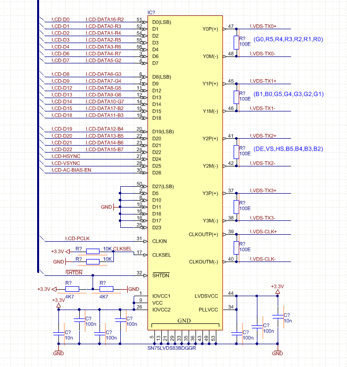

如图所示。我用SN75LVDS83B来实现RGB到LVDS的转换。其中液晶屏为RGB666模式的。3路LVDS+1路CLK,包括RGB的顺序已经在上图中标明(可看上图)。
问题来了。虽然液晶屏要求的是R0~R5,G0~G5,B0~B5,如果SN75LVDS83B这边的输入也按这个来接的话,是不是意味着后期显示的颜色,每种颜色都最大只能到63了。大部分颜色就显示不了了。
但是如果我按R2~R7,G2~G7,B2~B7的顺序来取代上述顺序的话,是不是意味着每种颜色最大值可以到252,虽然会损失几个数,但是显示的颜色种类会非常多的。
不知道我应该按照哪种方式来连接啊?
