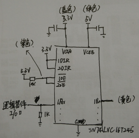

最近我调试一块公司设计的板子时,碰到一个问题。在上电和断电期间,SN74LVC16T245输出管脚出现一个高电平脉冲,此脉冲会造成设备误动作。
MCU电平是3.3V,通过SN74LVC16T245芯片转换为5V电平与外围设备互联。
测试电路图:
(输入引脚1Ax上电、断电时为低,示波器通道有限,没有接)

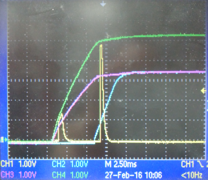

上电:

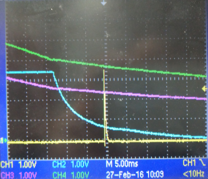

断电:

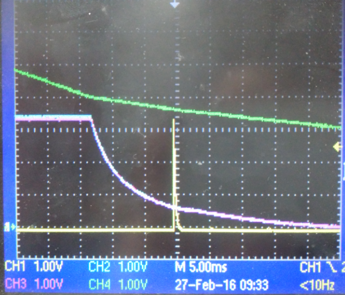

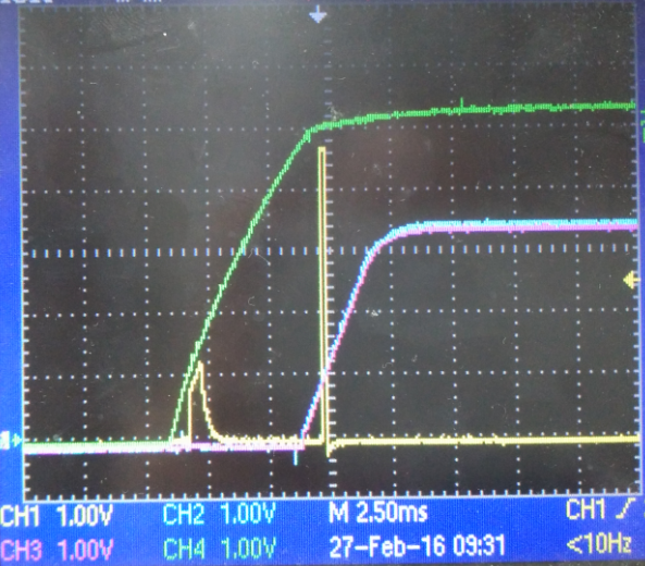

随后,我又将1\O\E\和2\O\E\ 管脚 接由5V电源分压产生的3.3V电平,波形如下
上电:
断电:
请教一下这些脉冲是什么原因造成,及解决办法
