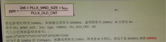

关于LMK04808锁相偏差的问题,请指教,多谢
Other Parts Discussed in Thread: LMK04808

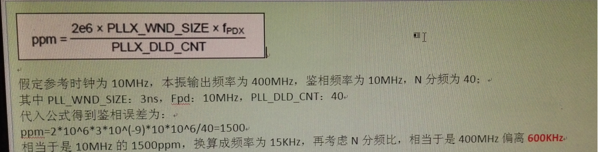

根据LMK04808手册,锁定指示与设定的鉴相器锁定窗口偏差和锁定计数器设置有关,有个经验公式
根据经验公式理论上可以计算出锁定后最大偏差频率,请帮忙看一下附件 里面计算方法有没有问题,非常感谢
