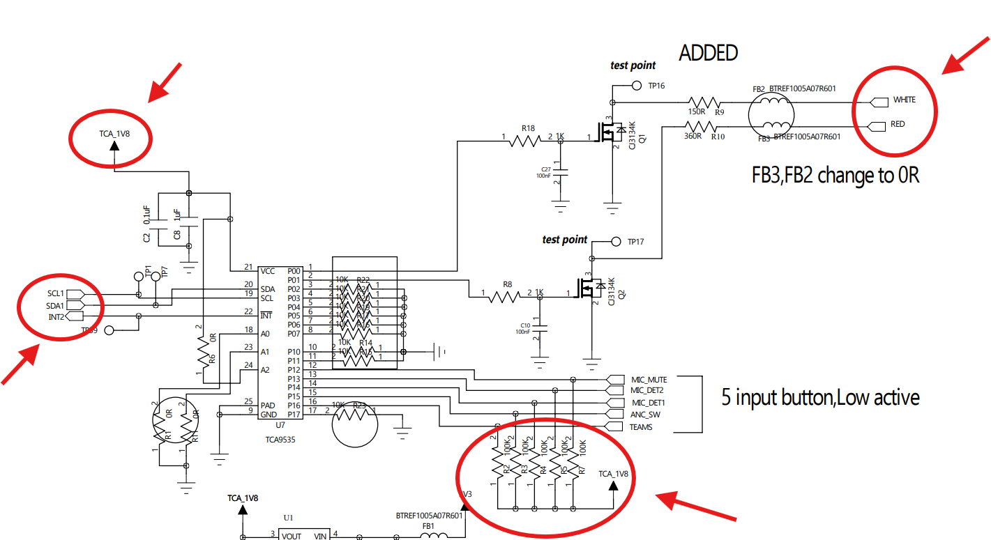

Hi ti team,
我们在调试TCA9535发现IIC在100khz和400khz时识别不到信号,频率降低到50khz时才有识别。
查询TCA9535规格书,应该是TCA9535的IIC上拉电平1.8V和TCA9535电源3.3V不匹配导致。想将TCA9535电源3.3V改为1.8V供电供电来解决这个问题,附件是新修改后的图纸。请帮忙检查。Thanks!
