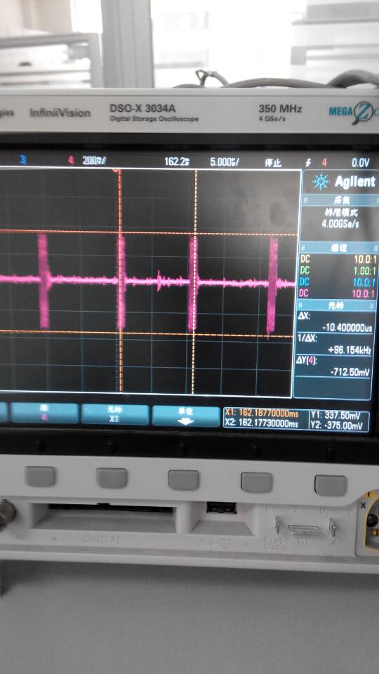

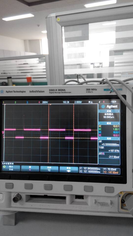

  • 主机通过一根USB3.0线与连机器U3连接,测量连接器U7的TN/TP脚对地(表笔一端接地)的波形如下图,为180Hz 幅
    值210mV的波。但我同样的方法测量基于TUSB8041的3.0hub下行端的TN/TP信号,测得60Hz幅值750mV的波,波形
    与图中波形类似,只是上升沿没有那么大的尖峰。
    测量连接器U3的RN/RP脚对地的波形
    请问这波形有什么问题,正常的波形应该是什么样的,可能是什么问题导致呢?
