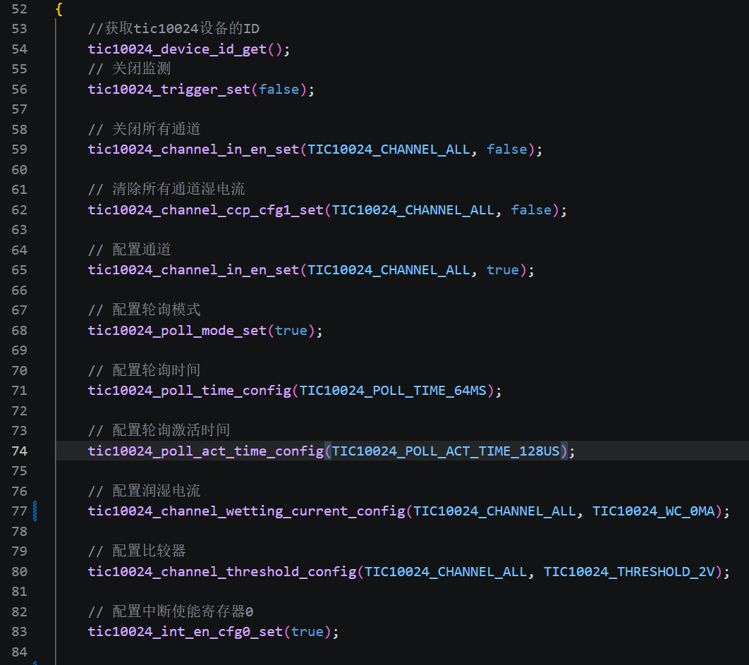

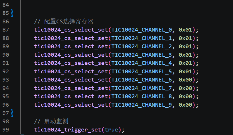

各位技术专家,在使用TIC10024-Q1的过程中,按照手册描述将芯片的 tPOLL = 64ms,tPOLL_ACT =128μs,全部 24 路输入均有效,比较器模式,所有开关均打开就可以达到64uA的典型值,但是按照此流程设置后,轮询电流约为300uA,无法达到手册中所描述的64uA。
我的配置如下:
请问我这个设置流程是否能够让芯片以低功耗模式运行,可能是什么原因导致电流偏高?应该如何设置才能让电流达到典型值64uA。期待回复
