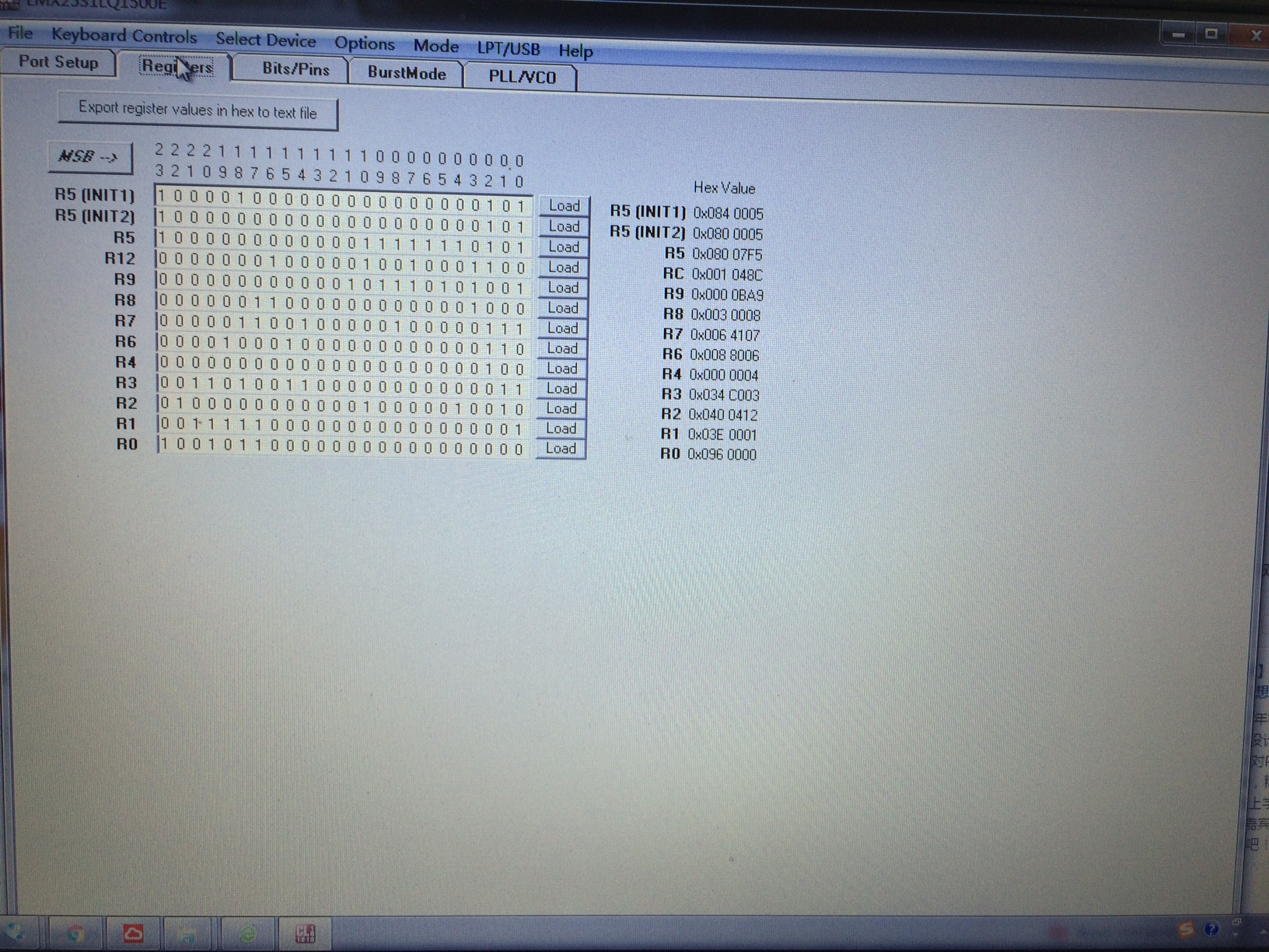

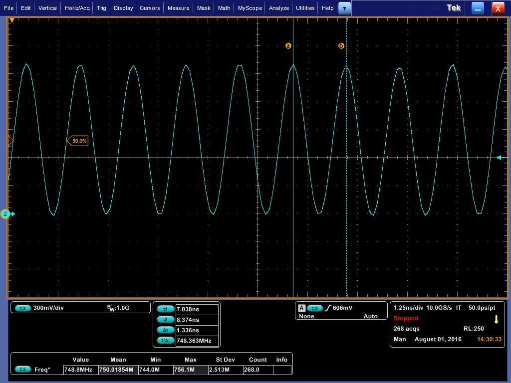

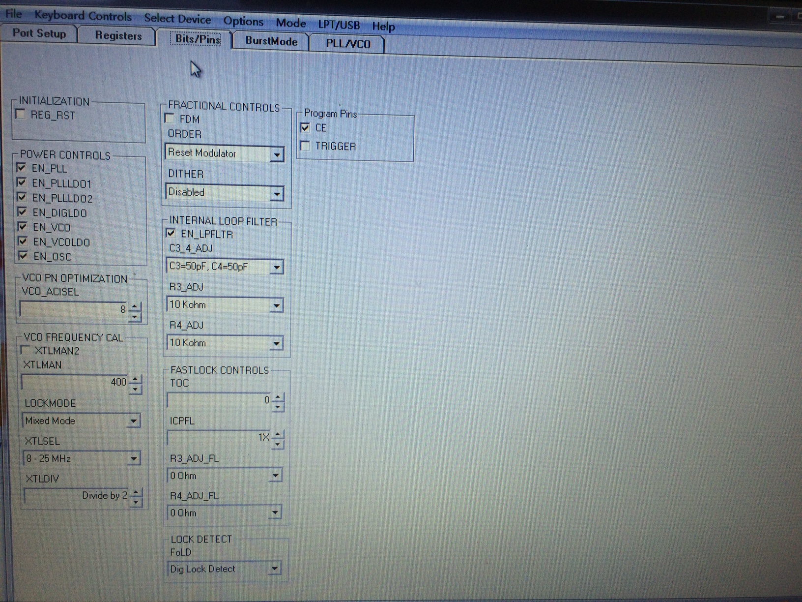

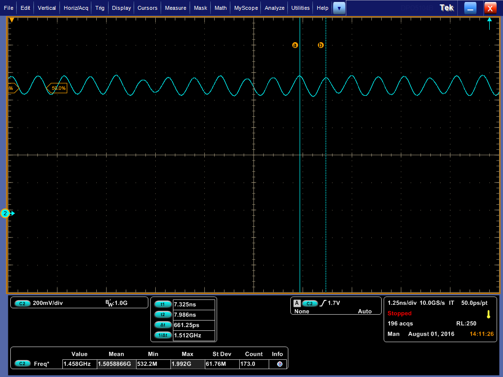

大家好。

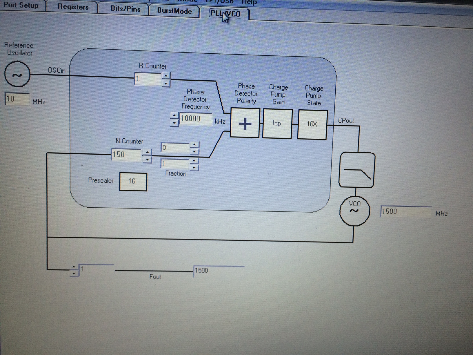

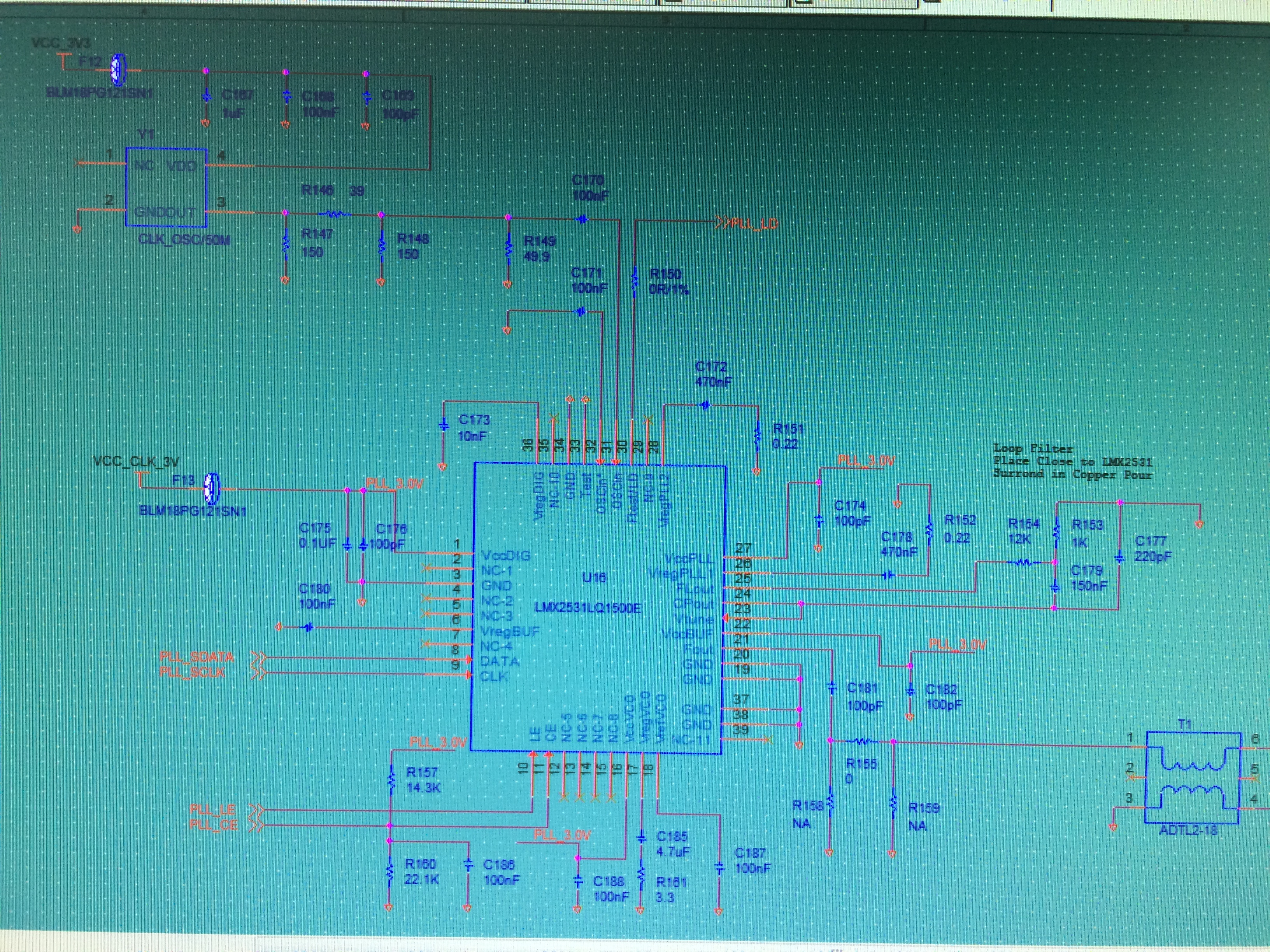

       我采用10MHz晶振提供时钟,时钟信号经过100nF电容耦合后的电平范围为1V~2V,配置R=1,N=150。采用FPGA驱动,时序按照手册第14页进行编写,由于19页中要求R5使能LDO后需要至少10ms才能设置R1,所以我在完成R5的写入后加入了10ms的延时后才继续后面的寄存器写入,但是输出引脚Fout没有信号输出,Ftest/LD也是低电平。
       我进行了以下几项测试:
   1   FoLD设置为3,即 Digital Lock Detect,Ftest/LD输出0V,Fout输出0V,同时对几个电源电压信号进行了测量:VregPLL1/VregPLL2=2.71V,  VregBUF=2.01V,  VregVCO=0.423V,   VrefVCO=0V,  CPout = 0V;
  2  FoLD设置为5,即 N Counter Output Divided by 2 ,Ftest/LD输出1.3MHz左右的方波(应该是5MHz),Fout输出0V,同时对几个电源电压信号进行了测量:VregPLL1/VregPLL2=2.71V,  VregBUF=2V,  VregVCO=0.423V,   VrefVCO=0V,  CPout = 0V;
  3  FoLD设置为7,即 Analog Lock Detect,Ftest/LD输出2.4V,Fout输出300MHz的正弦信号,同时对几个电源电压信号进行了测量:VregPLL1/VregPLL2=2.71V,  VregBUF=2.67V,  VregVCO=2.64V,   VrefVCO=1.5V,  CPout = 1.1V;
  4   FoLD设置为15,即 R Counter Output,Ftest/LD输出10MHz方波(正常),Fout输出0V,同时对几个电源电压信号进行了测量:VregPLL1/VregPLL2=2.71V,   VregBUF=2V,  VregVCO=0.425V,   VrefVCO=0V,  CPout = 0V;
请给位工程师帮我确认下是什么问题。我自己怀疑是焊接的问题,但是经过了多次焊接,重复进行了上面4项测试,结果都相同。
