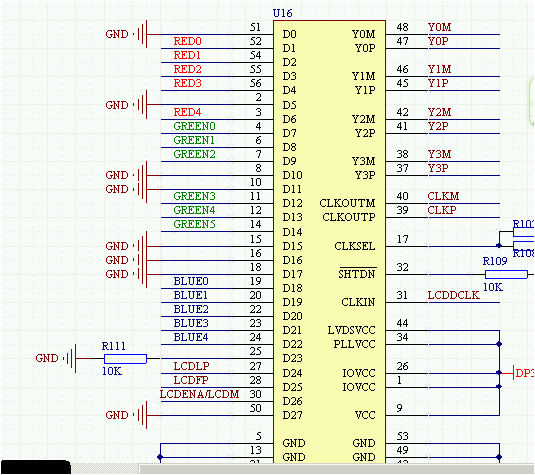

各位,我请教一个问题。
我用了一个核心板,输出RGB565信号,要转成LVDS信号。应该怎么接SN75LVDS83B,我看别的帖子有讲到 DS90C387是用18位的接去,高位对齐,低位没用的接地。下面的接法是否正确?
