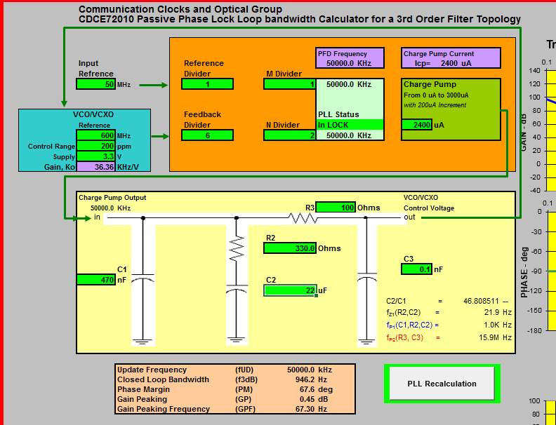

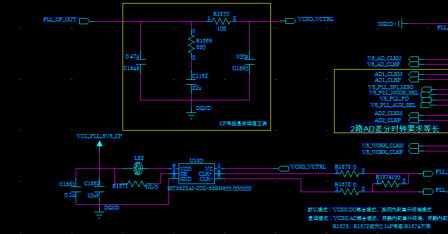

最近在调试CDCE72010,配置完所有寄存器之后,输出端的信号可以探测到相应的频率,但是抖动比较大,而且PLL_LOCK管脚也没有锁定。我的外围LF电路已经按照如图设计:

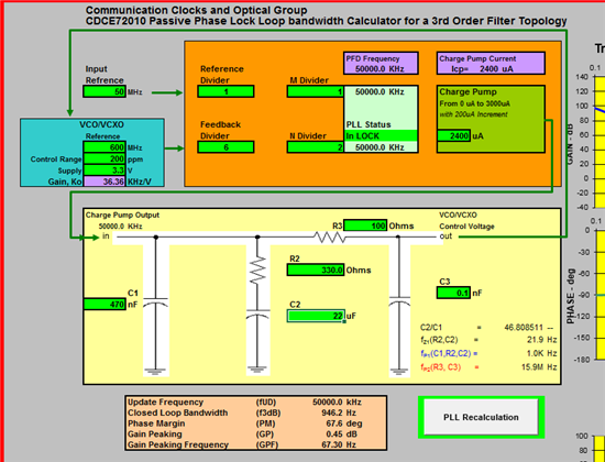

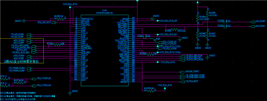

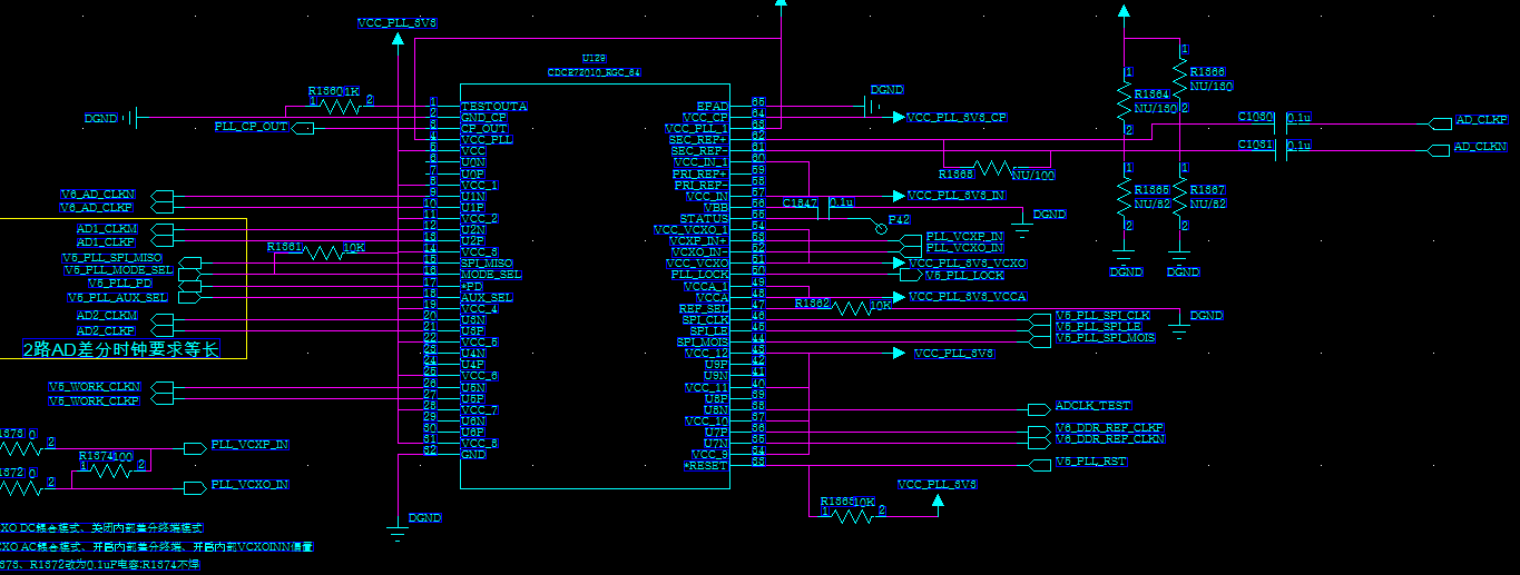

可否上传一下原理图和PCB,以做进一步的分析。除了滤波器件影响锁定之外,PCB布线的影响也很大。
如果配置正确,PLL_LOCK低则还没有锁定。你用的什么vcxo?配置时候测试下CP有没有变化,谢谢
您好,我们使用的是SIT3822AI-2D2-33EH的600MHz的差分VCXO~
