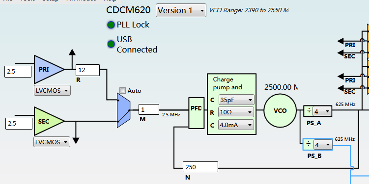

请问各位,这两款芯片内部的VCO是如何校正到用户所需要的频率上的,我查看了这两款芯片的datasheet都提到了VCO的calibration routine,但是文档中没有具体提到详细的步骤,例如设内部VCO的频率与哪些寄存器相关。不知社区中有使用经验的前辈告知

  • 我意思是参考时钟有了,如何去校正内部的VCO,我使用CDCM6208 EVM软件进行配置时,看到如附件图中所示,参考时钟2.5Mhz,其他配置如图,得到的VCO频率为2500Mhz,感觉之间的关系式fvco=fsec/M*N*PS_A=(2.5/1*250*4)Mhz=2500Mhz,其中N是寄存器是R1和R2文档介绍是配置分频,而这里感觉是配置了倍频;请问我这么理解正确吗?还有lmk04808有类似的关系吗?
