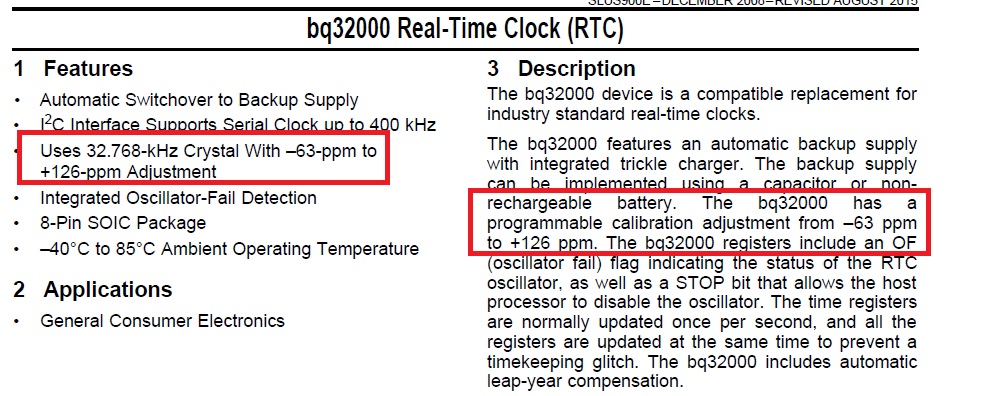

請問一下各位大大, 有關BQ32000 ,我晶振選擇CL:12.5pF ,接地電容沒放,量測起來負性阻抗很小,而且頻率是負偏
請問IC內部是否可以調整gm值,以提高負性,還是內部有內建電容,可藉由暫存器調整頻率及負性
謝謝

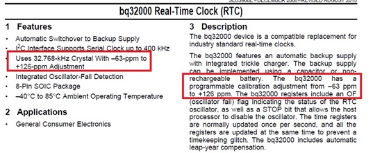

  • 你好,
    外部crystal的频率精度要求是-63ppm到+126ppm,芯片内部没有办法调整GM或者通过通过寄存器调整。
  • 嗨! 你好
    首先感謝您的回覆,但我仔細看了一下datasheet上面是寫說可以調整耶!?
    請參閱附件,另外假設不能透過調整內部電容改變GM大小,現在的狀況是我兩顆接地電容都沒有上件
    負性阻抗不足ESR*3倍,該如何解決呢  謝謝 .
  • 你好,
    谢谢你的提醒。
    1. 芯片不支持晶体外部端接负载电容,请查看规格书中Fig 22中的参考电路。
    2. 外部支持的晶体参数要求如规格书6.3所列,确保你选用的晶体符合要求。
    3. 通过寄存器CAL_CFG1来校准输出频偏。
