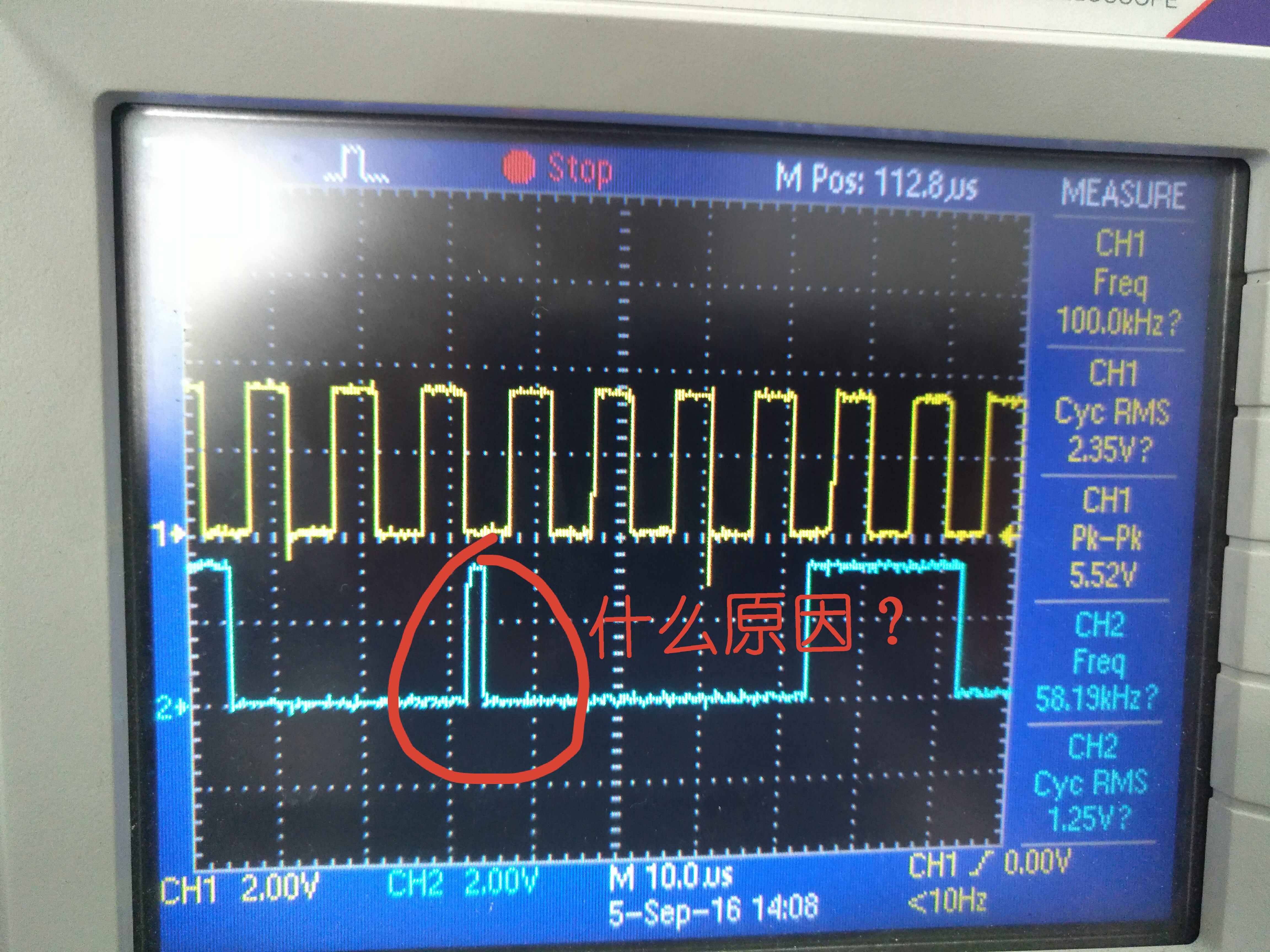

主机向TCA6424A依次写入地址0x44、端口配置寄存器地址0x0C、数据0x00的过程中,在写入最后的数据0x00后TCA6424A的SDA总是不能正确返回应答位ACK(ACK=1),而且在写入地址0x44后正确返回应答位ACK(ACK=0)后,总是莫名的出现一个高电平脉冲。在写入寄存器地址0x0C后同样会出现不正确的应答信号,信号波形见附图,图中黄色线为SCL,蓝色线为SDA。
