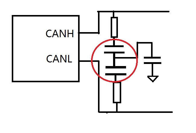

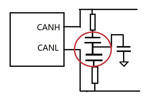

请教下SN65HVD234的输出电路保护方式能采用如下方式吗?谢谢
你指的终端匹配电阻连接方式?这种是采用两个60ohm方式来代替120ohm匹配电阻,可以的。
4.7nF典型值,你这里的图是在哪里看的?通常采用两个60ohm终端匹配时,使用一个电容到地即可,也就是将你图中和R串联的两个电容去掉,组成低通滤波,根据Fc=1/(2PAI*R*C)来进行计算。
如果canh和canl施加一个直流的24V,两个60欧的电阻会烧掉,请问有什么办法可以做这种防护?谢谢
Bus Pins Fault Protection Exceeds ±36 V
所以24V在失效范围之内,不会对总线造成损坏。
