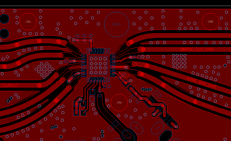

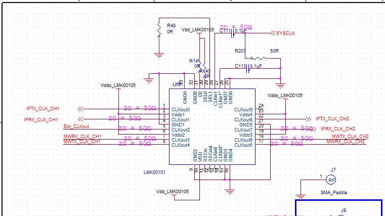

Hi,
我这里在使用LMK00101的时候出现了个比较奇怪的现象,必须把芯片的CLK1* 管脚对地一下,芯片的CLKOUT才有时钟信号输出。此时虽然有输出了但是底噪很高,明显是不正常状态无法使用。开始怀疑是焊接问题,重新焊了几次,问题依旧,LMK00101外围电路也比较简单也没有软件配置上的问题,想不出是什么原因导致这个情况,在另外一个块板上使用LMK00105则不会出现这个情况。(板上50MHz TCXO clipped-sine wave 输出到LMK00105的CLK1,采用参考电路上的AC coupler, CLK0及OSC 悬空)另附上原理图供分析。

  • 你好,请问00101是多少伏供电的,输入的SYSCLK幅值是多少?能否把参考输出到00101之后的波形发出来看一下
    供电等环节是否有检查过,CLKIN*的电压是多少
    另外,buffer对近端相噪的恶化很小,你看到本振的近端相噪变高,可能参考本身就比较差。你可以用信号源产生参考,给到00105对比一下
  • 谢谢回复,
    之前有回贴过但是现在看论坛好像没贴出来,现更新一下。
    之前描述的问题估计是因为LMK00101虚焊引起的,后来问题看起来是解决了,VCO相噪指标也基本满足需求。
    但是有个问题,时钟源信号经过LMK00101输出后多次谐波纷纷冒出来了导致频谱杂散很多,感觉LMK00101的输出状态不太对劲,希望能帮忙判断一下原因。
    这个可以用削顶正弦波的源作为参考源吗?
    用外部10MHz的OCXO作为源(5V供电,5x10(-8)ppm的削顶正弦波,信号幅度0dBm,2次谐波-50dBm,3次谐波-60dBm)送到LMK00101,测量LMK00101的输出信号幅度主10MHz = +8dBm,20MHz=-28dBm,30MHz=-2dBm,3GHz的时候还有-50dBm,频谱展到5GHz 还有看到多次谐波信号。这个情况看放大量好像不一样,担心输入信号幅度太大,给加衰减,情况没啥变化,加20dB衰减后LMK00101无输出。
    这个要怎么给他处理到正常状态?
