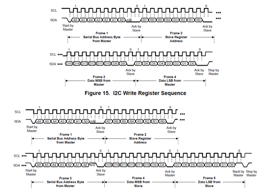

d  自己根据评估模块制作了1612的测试板,MCU使用的是STM32。程序调试能够读取到 转换的数据,只是数据尾部不稳定,于是想通过 读取寄存器内部的数据来检验收发程序,不过读取出来的数据与初始值不同,高8位数据 正确,低8位数据存在误差。不同寄存器地址读取的数据 误差都不一样,但有一个共同点:高8位数据是完全正确的。 怀疑是 SCLK (采用模拟IIC)设置有问题,翻阅手册对IIC时序的解释仅有2页,有没有LDC1612  IIC时序详细的介绍呢?  从寄存器读取的数据 为什么会高8位正确,低8位就出现错误呢? 求解答!
