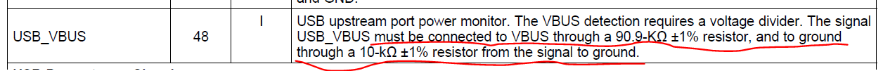

最近按照TI官网的TUSB8041评估板原理图做了一个USB3.0 HUB,USB2.0和USB3.0都不能正常工作,USB2.0可以发现一个USB2.0的HUB,但是接上USB2.0外设也不会提示有设备连接,找不到该设备,晶振可以测到24MHZ波形,PIN48(USB_VBUS)如果接到一个2.5V逻辑电压上,而不是通过90.1K上拉和10K下拉分压VUS电压,这样会不会有问题,其它公司的USB_VBUS都是可以接到2.5V,不知道这个芯片有什么特殊的地方,还有就是USB2.0/3.0的信号差分对的极性好像是可以通过OTP或是EEPROM定义的,不知道是不是默认的极性与芯片规格书上标的不同?能不能发一个OTP的工具或是EEPROM的在线烧写软件,其它家的HUB都是有一个在线烧录软件,规格上也标示有这种工具

    TUSB8041是有基于Windows的EEPROM编程软件进行参数设置,但需要你直接与我们当地的代理商或FAE、销售代表直接索要,这个是不公开release的。
    USB_VBUS引脚不可直接接入电压,必须采用电阻分压,请参考我们推荐的设计来做。
