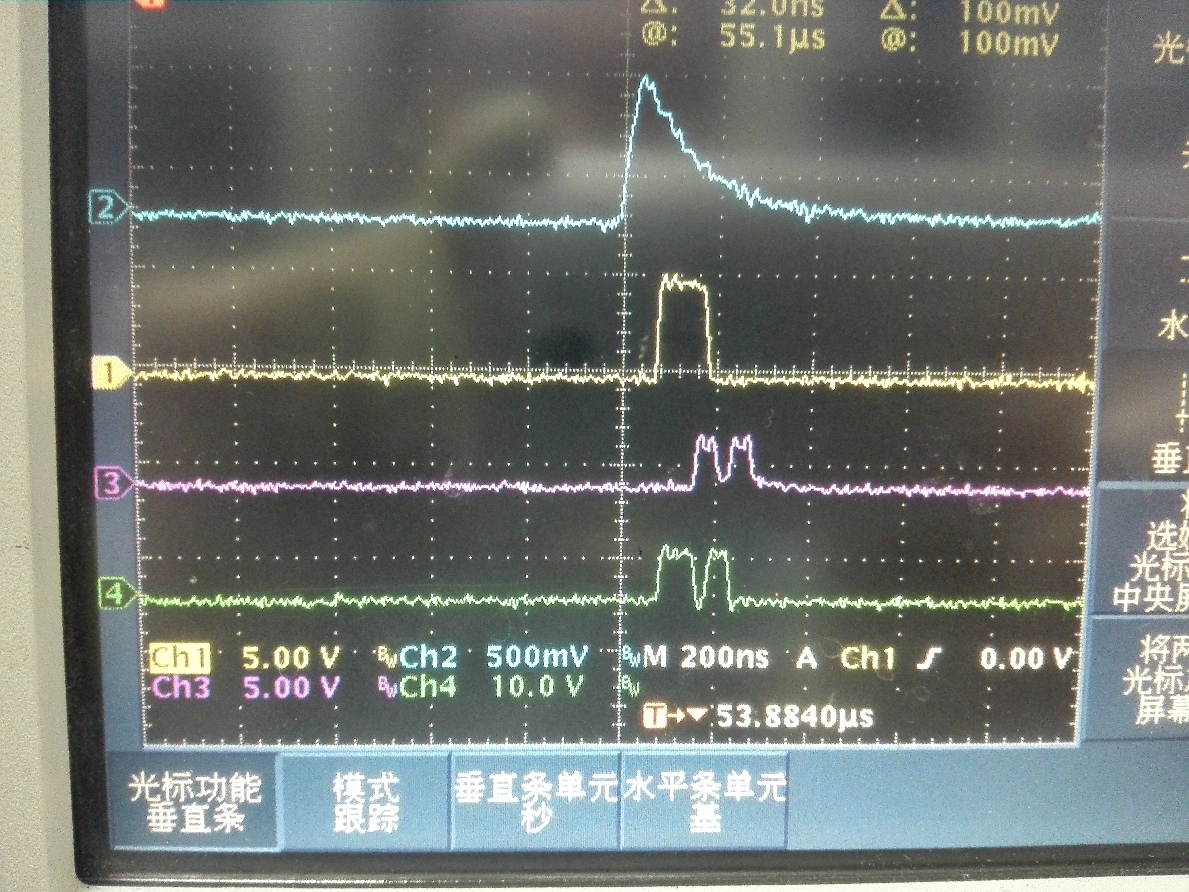

请教:振荡器SN74LV123A触发时间以及输出脉冲问题。
Other Parts Discussed in Thread: SN74LV123A, TLV3501
各位专家好:
我使用比较器TLV3501把模拟信号转化为数字信号,之后进入SN74LV123A振荡器,打算用比较器输出的数字信号的上升沿触发出两路稳定的数字信号。
SN74LV123A的R/C分别为1k和15pf。但是振荡出的信号总会有两个连续的波形。
具体图如下:
2为蓝色,是模拟信号。1为黄色,是比较器输出信号。4为绿色,是比较器上升沿触发振荡产生的信号。3为粉色,是4信号再次进入振荡器触发生成的信号。
图例,4信号就是比较器上升沿触发的信号,有两个波,本来应该只有一个。
分析原因可能是比较器输出的波形不干净,有振荡,导致后面的触发器以为有多个上升沿。所以多次触发。
请问,这个问题该怎么解决,是继续把比较器的输出信号弄干净?还是从触发器入手,防止因为输入信号振荡而多次触发?
