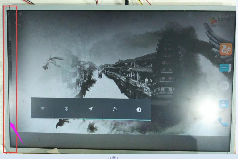

我最近在调试sn6dsi84这款ic,
平台:msm8916
ic:sn65dsi84
LCD: LTM190M2-L31 (samsung)
目前屏已经点亮,自检彩条正常。
但是存在两个问题没能解决:
1.图像偏移,最右边的几个像素跑到最左边显示 了。如附图1.我去调hpw,hbp,hfp,似乎没有作用。参看附图1.
2.dsi输入设置24bit ,lvds输出 设置24bit,画面色彩异常,色块严重,(参看图2与图1的比较,图1是dsi24转lvds18bit,,图2是dsi24 to lvds 24),lvds输出改为18bit,色彩就正常,但是图像偏案。
希望能帮忙 指导 一下,像这两种情况,会是什么原因导致,如何 debug?感谢。
