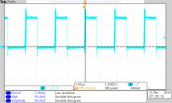

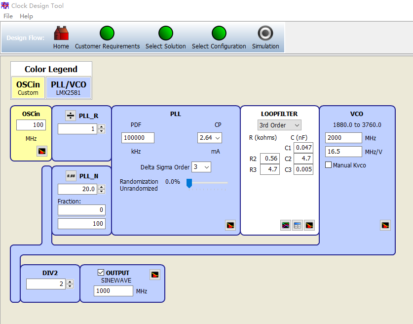

最近在使用LMX2581,100MHZ输入,1G输出。设置以及外围电路取值都是按照clock design tool 上选取的。寄存器配置使用的是别人用过的,同样的100M输入,1G输出。
(1)通过观察寄存器,发现Vtune lock detect一直不对,当把R1的CPG值从0设置到1时,Vtune lock detect正常,但是R6里面VCO detect还是0,同时通过LD观察到Analog lock detect也为0。请问会是哪里问题?而且当CPG的值设置为0时,Anolog  lock detect的情况很奇怪,图中为波形。
配置按照下图参数配置:

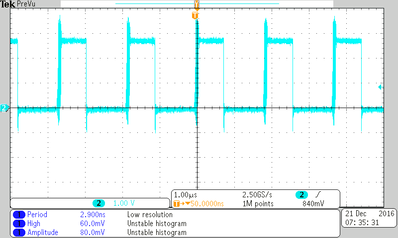

(2)另外还有一个问题:datasheet中读寄存器的时候,返回值的最后四位都为1,但是我示波器点到的最后四位都是0,前面28位是我配置的参数。
