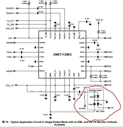

芯片ONET1130EC资料显示,EML器件PD二极管的接入有两种方式,即镜像和直接接入(下图红色圈内)。这两种接入方式如何确定,是否只与PD二极管的方向有关,能否通过寄存器设置芯片PD脚的source or sink current 方式解决(两种PD二极管方向,同一种接入方式,芯片PD脚设置不同,功能正常)?谢谢
