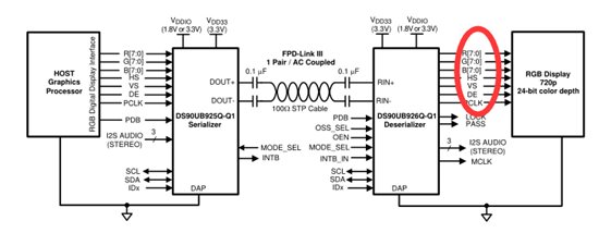

现在想用DS90UB926Q-Q1芯片对LVDS信号进行解码,解码后输出的信号需要给图像采集卡采集,不知道图像采集卡需要满足采集什么样的信号接口才可以采集926的输出信号

只要图像采集卡支持RGB888输入接口,即可采集926输出的信号。
