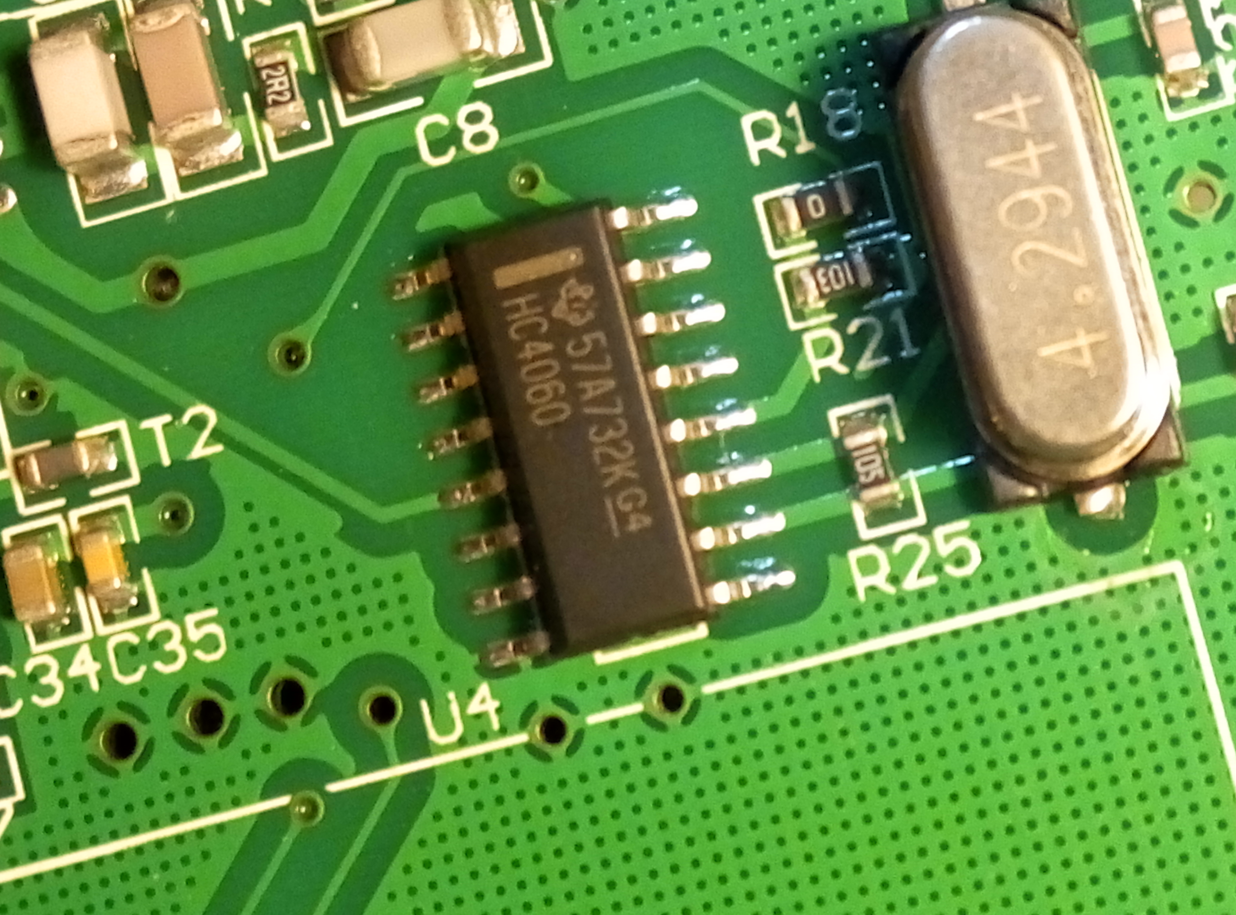

产品使用74hc4060 分频4M晶振 获得125K信号。通过示波器发现引脚CLR从H变为L,芯片开始工作。 芯片分频Q5引脚输出有这样的问题: 约前2ms 没有任何信号输出,之后约7-8ms 输出信号的频率完全是乱的,到10ms之后输出正常 125K。调整晶振并联的10M电阻,这段时间长短会稍有变化。
改用NXP 同样的芯片 情况和理论相同, 就是脚CLR从H变为L,芯片开始工作。 芯片分频Q5引脚输出,前6ms为低,之后125k信号输出。期间没有任何乱的波形输出。

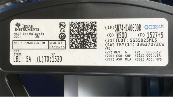

现在只能怀疑买到的TI的芯片有问题。所以问问专家是不是买到假芯片了。还是我使用当中没注意到啥。
附件是 我用示波器截取下来的波形。右边信号充满的时候就是频率准确的开始。
