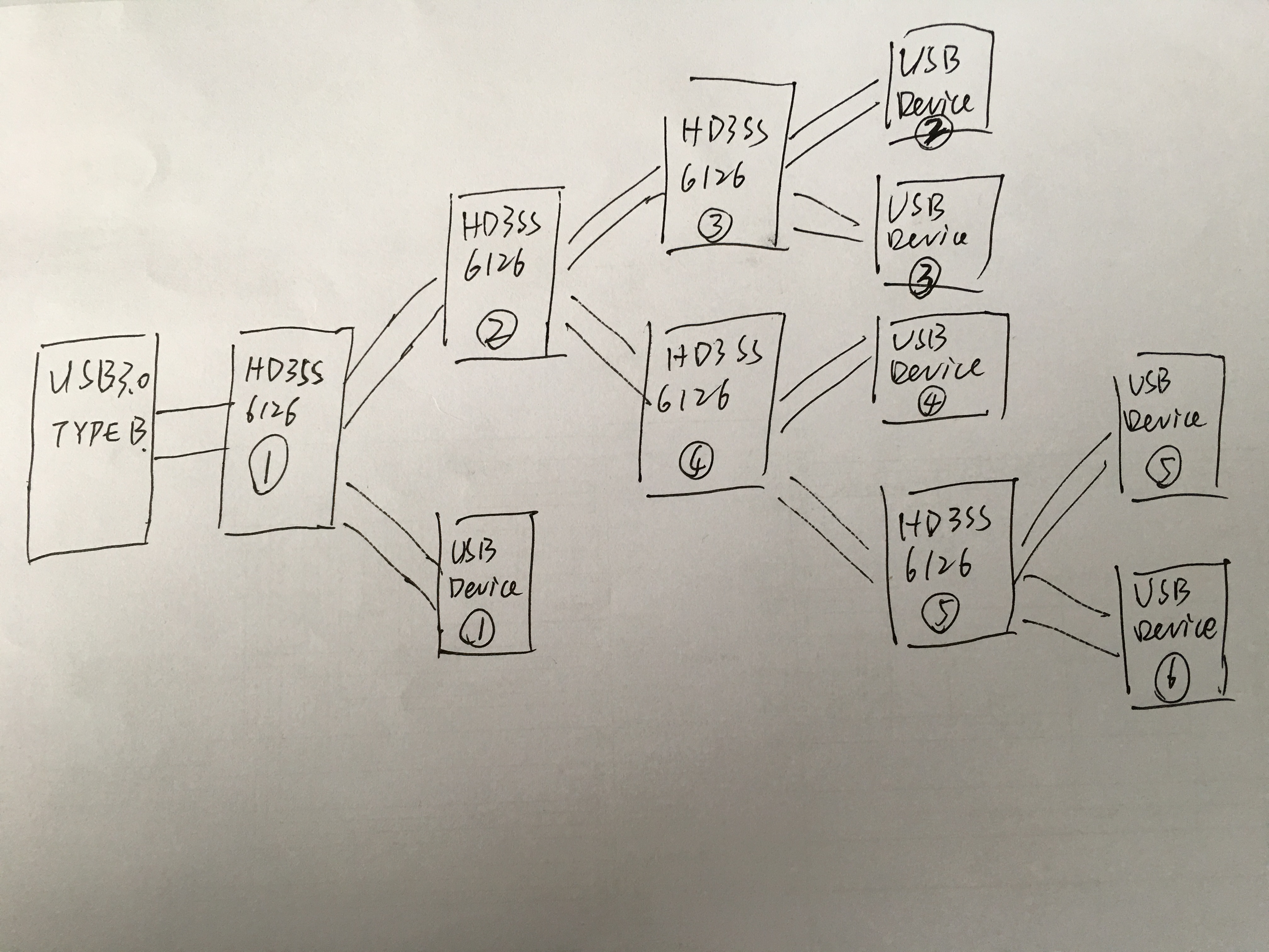

我现在是用HD3SS6126用于USB3.0信号切换,但是我需要多重信号切换,
请问如果是用该芯片是否可以级联是用,最多可以级联几级,
如果级联多了使用会不会导致USB3.0 无法识别设备的问题,
  • 级联的话可能会考虑信号完整性,能否说下你的应用情况?是因为 HD3SS6126只能实现2选1,需要4选1或者8选1,有应用框图吗?
  • 您好:框图如下(不好意思,没整电子版,手绘了一下),我是接手到的已有项目,找问题,现在的情况时插接上设备以后,Device2、3、4可以识别到3.0 ,但是读写过程中会卡死;Device5、6只能识别到USB2.0,Device1正常。
    辛苦您指导一下,谢谢
  • 这样级联下去,考虑到USB端口能够提供电流大小,不建议这么接。
    另外,这种架构是不是考虑使用USB HUB会更好一些。

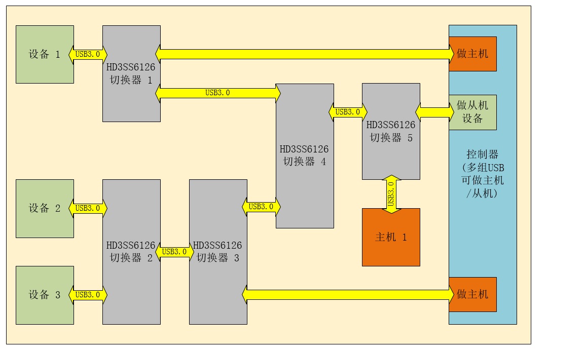

  •  抱歉,之前我那到的资料不全,理解有误,正确的框架应该是下图这样,
    之所以不用HUB的结构,是因为我们希望有些时候必须要断开某些设备,不能一直都连接着每一个设备
    其中设备1 连接主机1时,可以识别到USB3.0但是,读写数据会卡死
    设备2、设备3分别连接主机1时,只能识别到USB2.0,识别不到USB3.0。
