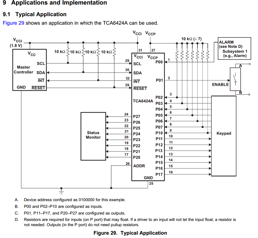

TCA6424A工扩展了24个GPIO口,在此想问下一下问题:
1、P00-P27都设置为输出时,是否INT引脚可以悬空不用?
2、P00-P27中,设置为输出,I/O引脚不用加上拉电阻;设置为输入,I/O引脚需要加上拉电阻。是这样吗?

1.INT引脚是开漏输出,不能直接悬空,需要上拉4.7Kohm到Vcc。
2. 作为输入的话,如果输入引脚不悬空,则不需要上拉,如果P Port有配置为输入引脚的,但是有不用的port,不能悬空,需要上拉电阻。
换句话说,不用的输入引脚不能直接悬空,需要上拉到固定电平。
1、INT引脚我没有用到,这样是不是应该可以悬空啊?
2、P Port全部都设置为输出引脚,作为输出引脚用,作为输出引脚用需要上拉吗?
不用的引脚不能直接悬空?为什么这样做,不用了还要上拉,是因为防止INT的误动作吗?
INT是OD架构,不用的话也不建议悬空。另外,一般不用的输出引脚,如果不是开漏输出,可以悬空,但是作为输入引脚来说,不用的引脚不建议悬空,建议上拉或下拉到固定的电平。Aaron Zhong 说:1、INT引脚我没有用到,这样是不是应该可以悬空啊?
