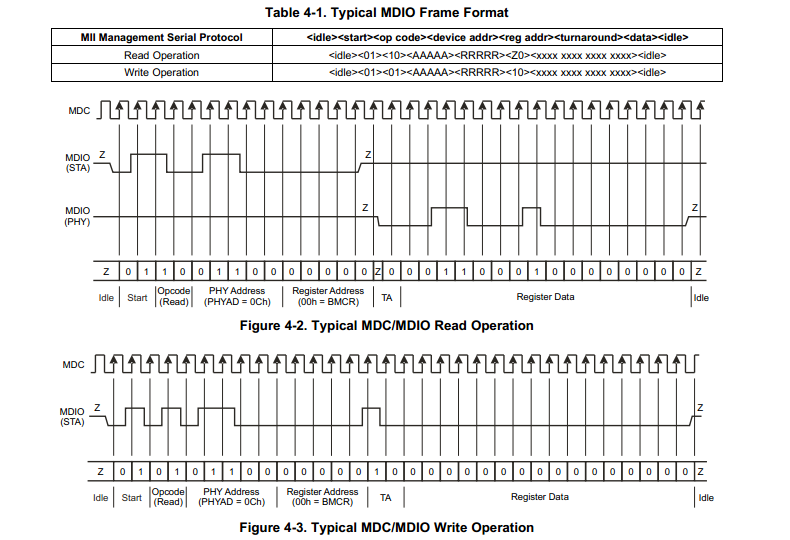

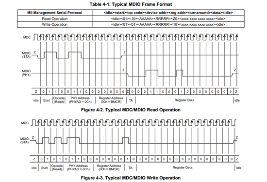

用mdc的下降沿发送命令,上升沿采集,开始发送的命令是0110_00000_00001,
TLK100芯片手册时序
  • Table4-1给出了MIDO的时序图,可以看出读操作的start+OPcode为0110,写操作的start+OPcode为0101.然后是PHYAD[4:0]配置的5bit PHYaddress,再加上寄存器的地址,您这里为什么说寄存器的地址都是0101?

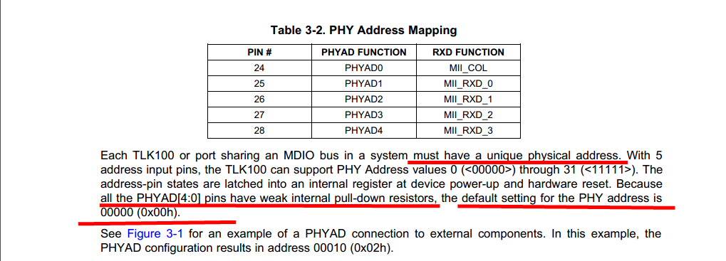

  • 您好,多谢解答,是这样,我是用读命令去读取phy芯片中的不同的配置寄存器,读到的16位的值是0101,发现这个是自己程序的问题,但同时也注意到另外一个问题,这个TLK100PHY芯片,在上电时PHYAD[4:0]配置的5bit PHYaddress手册里说默认是00000,但实际是00001,
