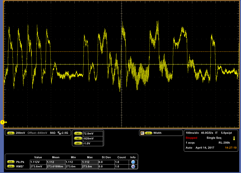

您好:
     我们使用了贵公司的DS91C176这块芯片搭建了一个M-LVDS总线的硬件电路,经DS91C176芯片出来的信号直接并联至总线上,匹配电阻选择的是100欧姆的电阻,总共有14块板卡进行通信。注意到数据手册上有标明适用于ATCA和uTCA的设备,这两种设备是什么样的设备呢?怎样的设备既是ATCA设备和uTCA设备?同时注意到给出的匹配电阻80欧姆是在ATCA设备时的,如果为其它的设备,匹配电阻应该为多少呢?我们测试时得到的波形如下图所示,匹配电阻为100欧姆,请问有什么方法可以改善信号的质量呢?
