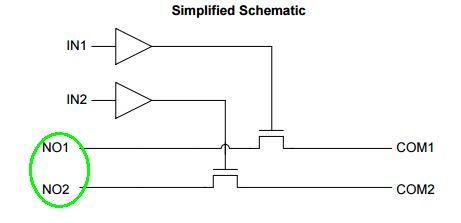

请教一个问题,我在看TS5A23166的datasheet时,发现输入端口VNO,VCOM的输入口有电压限制,最小极限值为-0.5V,但是我们的负电压输入可达到-1V,说明我们不能用该电子开关?麻烦TI专家确认下。谢谢
您可以参考TS5A22364这款,输入允许为负压,输入范围为Vcc-5.5V~Vcc。
Hi, Chen
谢谢确认。我们做过实验,感觉输入为负压也没发现什么异常。哈哈,不知道哪些地方会有问题,我们看下波形先
不好意思,上次要求还没写完整。我们除了需要负压输入外,还需要开关时间非常的短,要求在10ns以内。您推荐的TS5A22364的开关时间需要几十个ns。不知是否还有没有关断时间短点的。谢谢
