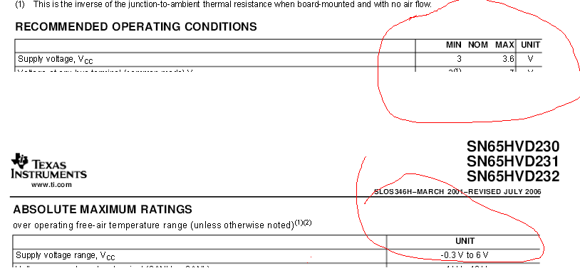

要参考3V~3.6V的范围是推荐使用的电气参数。 不仅仅是这款芯片,TI所有的其他芯片也都是参考的“Recommended Electrical Characteristic”。
不是哈,推荐的供电电压范围为3V~3.6V。因此不允许5V应用。yonghua liu 说:那也就是输入5V电压是没问题了
3到3.6V 的表格上写的是建议工作电压。指的是在这个电压范围内,我们能满足手册的指标
-0.3到6V是完全最大值。指的是在这个电压内,我们保证芯片不损坏,但是指标可能不满足
