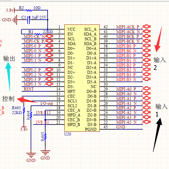

我两个输入MIPI信号,我用两个BUFFER的使能控制两选择哪一路输出,这个可行吗?
我是要实现两路mipi信号切换,也就是2选一,这个芯片的引脚,我能自定义吧,16245这个buffer能实现吗
不能实现。 16245是一款总线收发器,没有switch功能,其次速率也不能用在MIPI这种高速应用中。再次mipi信号是差分信号,16245 是单端信号。接口电平标准也和mipi不同。Huisheng Yu 说:我是要实现两路mipi信号切换,也就是2选一,这个芯片的引脚,我能自定义吧,16245这个buffer能实现吗
这个片子的引脚名 SDA SCL只能当数据时钟来用吗?不能接数据 DO+ D0- D1+ D1- D2+ D2-吗? 比如D0+ D0- 只能接差分线的+ - ,不能- +?或者接我实际信号的D2+ D2- 吗?所有的开关都是一样的吧,
