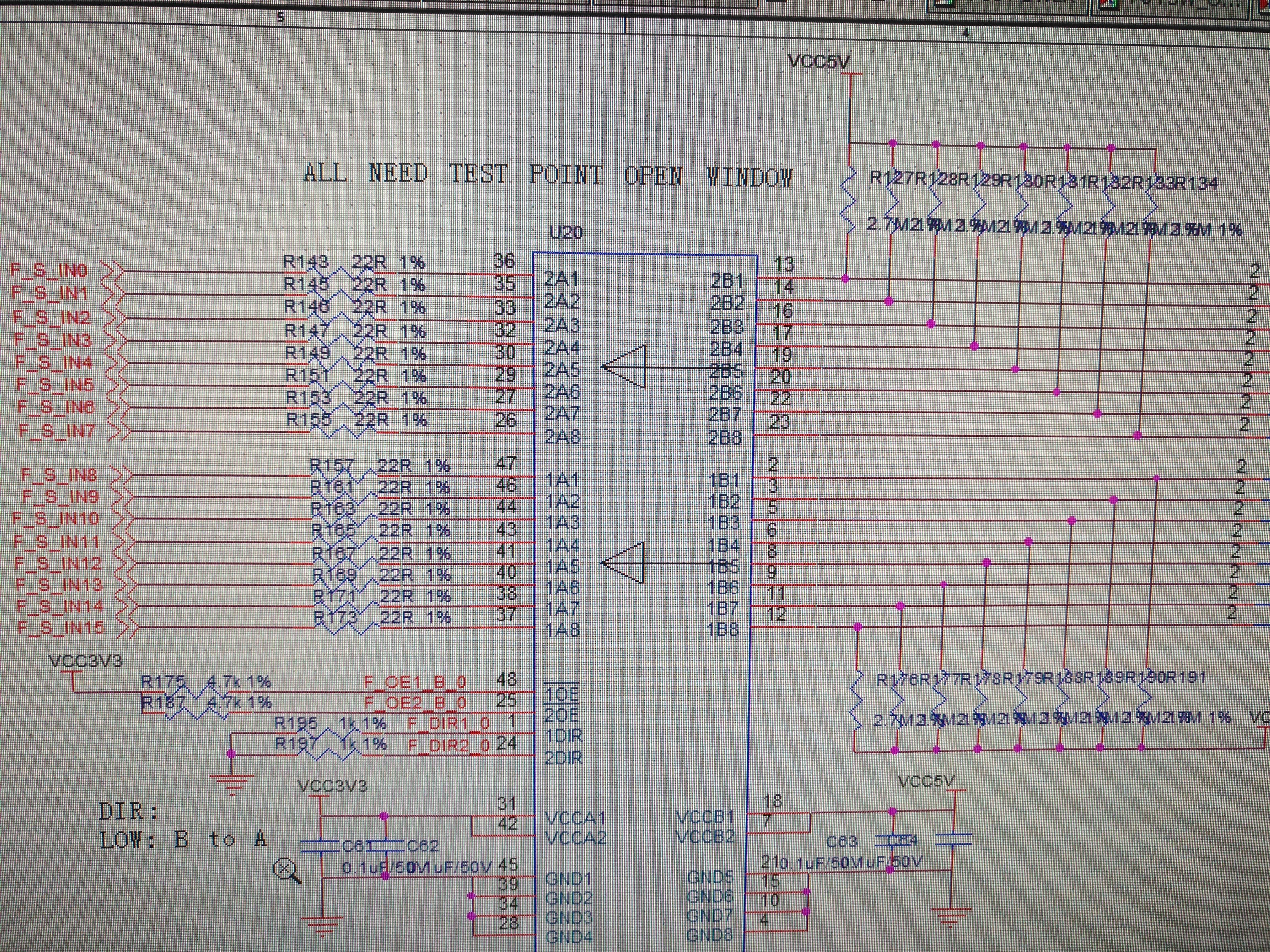

请教一下各位专家,原理图如下所示,我们在使用SN74LVCH16T245时,输入是悬空或者接GND,因为我们上拉电阻很大2.7Mohm,而且因为LVCH16t245有IBHL电流的限制,导致信号输入信号由GND变为悬空时,input始终无法再被拉高,所以想更换为SN74LVC16T245,请问一下SN74LVC16T245的输入是否还有电流限制呢?谢谢!
这二者的区别在于带有H的是内部集成bus-hold电路,所以会有IBHH和IBHL这两个电流参数,而SN74LVC16T245这款没有总线保持功能,所以没有IBHH和IBLL的限制。但是不建议输入直接悬空。
