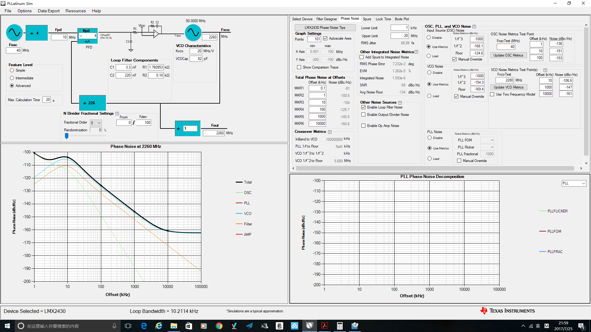

1. 当对LMX2430 RFPLL或IFPLL进行仿真时,PLL phase noise decomposition输出没有数据(见附件),是否正常?

  • 1.PLL phase noise decomposition确实没有输出,我想是因为在noise metric(dBC/HZ)为负无穷大~无穷大的原因。

    第3点是指PLLatinum Sim给出的loop filter电路图跟LMX2430 datasheet上typical user case不一致。
    Datasheet第42页,CPoutRF经过电阻R1接到LM6211的“IN-”端,而PLLatinum Sim显示的电路CPoutRF却接到OpAmp的“+”端。
