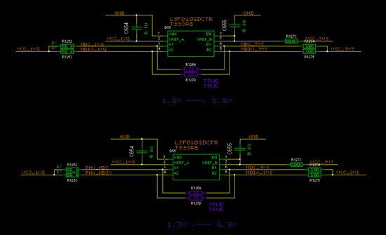

两级电平转换LSF0102,第一级由1.2V转3.3V,第二级有3.3V转1.2V,
按照手册参考原理图和推荐上拉阻值,单独测量第一级输出正常,但加上第二级输出不正常。

3.3V转1.2V的降压转换时,把上拉电阻去掉即可。当1.2V 转3.3V时,需要在3.3V端上拉。
是把3.3V转1.2V的上拉电阻都去掉吗?还有个问题,MDC时钟信号经过1.2V转3.3V后输出的最小电平偏高,不能满足信号要求了。
是的,去掉上拉电阻试试。 时钟信号Vil偏高的话,降低Rpu试试.quanzeng wei 说:是把3.3V转1.2V的上拉电阻都去掉吗?还有个问题,MDC时钟信号经过1.2V转3.3V后输出的最小电平偏高,不能满足信号要求了。
