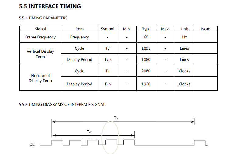

LVDS驱动屏1920*1080 双8通道。LVDS屏厂家的时钟频率是60HZ,想问下DS90C387的输入时钟是不是要设为60HZ,输入和输出的时钟是一样的吗?

DS90C387A的输入时钟频率即为像素频率,决定了能够支持的分辨率(QXGA)大小,频率范围为32.5MHz~112Mhz。
以1920x1080p/60hz为例,total pixel:2200,total line:1125,filed rate:60Hz,那么:PCLK = 2200X1125X60 = 148.5MHz;
我不太明白是要ds90c387的 clk是设为60还是148.5,这两个有什么区别呢?
148.5Mhz指的是pixel clock,60Hz指的是frame rate。
ds90c387 的clock指的是pixel clock,但是最大为112MHz,所以不能够支持1920*1080@60Hz分辨率。
