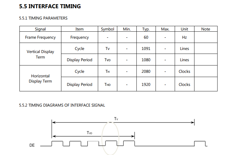

我的LVDS屏是1920*1080的屏,频率为60Hz,我在百度的时候看到PCLK: pixel clock(像素频率) 计算方法如下:
以1920x1080p/60hz为例,total pixel:2200,total line:1125,filed rate:60Hz,那么:PCLK = 2200*1125*60 = 148.5MHz;
那么DS90C387 CLK我是要设为60还是148.5。
