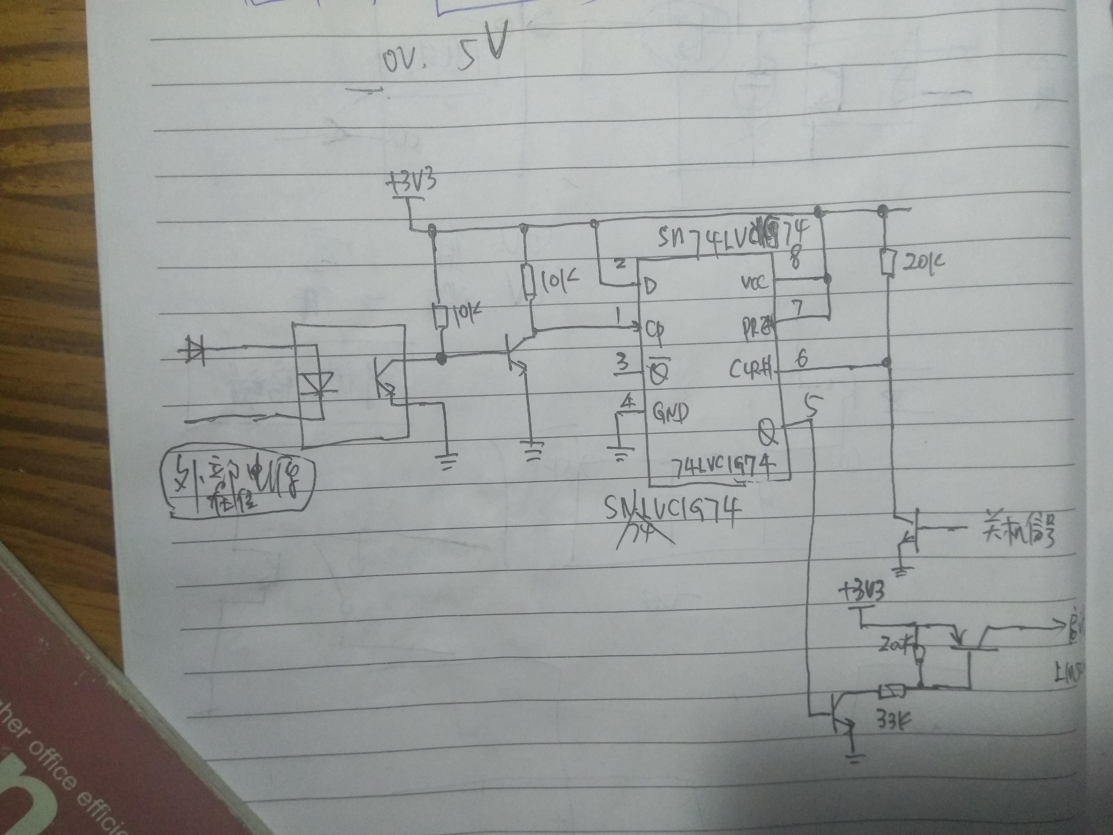

如上图,选择SN74LVC1G74作为一个启动电路,要求外部电源出现的时候,CP输入引脚有一个上升沿,使Q输出高电平。这个功能能够实现。
现在存在一个问题:
1、关机信号出现以后,Q输出低电平,辅助电源EN脚为低,辅助电源关闭,系统供电的12V(下图中青色曲线)输出为0V,关机成功;这个时候希望系统保持关机状态不变,即使外部在位的信号撤除,也要保持系统处于关机状态。
2、辅助电源关闭后,若此时(外部电源在位消失,粉色曲线逐渐下降)光耦停止导通,CP引脚信号(下图中绿色曲线)从3.3V逐渐下降到0V;
3、此刻CLK信号为低,按照SN74LVC1G74的真值表,Q输出Q0,也就是维持上一个时刻的低电平不变。
4、但是,Q输出了高电平,拉高了辅助电源的EN脚,触发了辅助电源芯片,产生了12V系统电压(下图中青色曲线);
