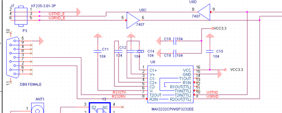

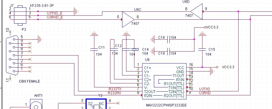

如图:
单片机接了max3232作为rs232输入,但我想不用rs232时,可以使用ttl232,同时3.3v单片机接收5v电平输入,那我加个SN7407/SNHC241(缓冲器)是否OK?悬空的话对数据有影响吗?之前试过7408,不能悬空,会产生噪声干扰的。。。。
232 的transmitter本身就可以将TTL 电平转换为RS232电平。同样,receiver就是将232电平转换为TTL电平。
缓冲器只是用来增强驱动能力的,不建议悬空。
