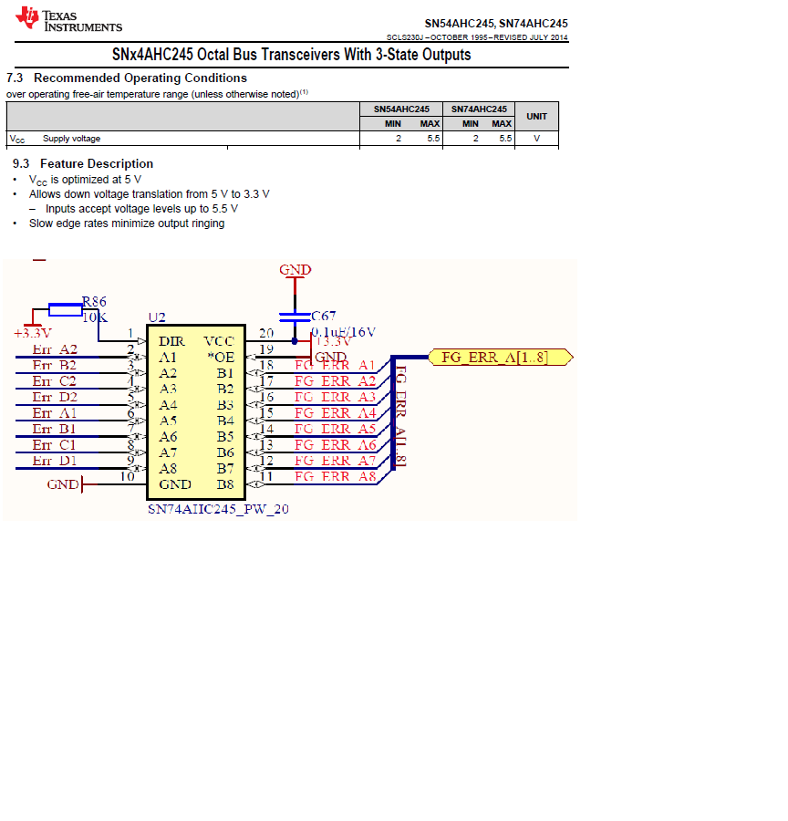

各位专家,请教一下在SN74AHC245的一个使用问题:
我们在在电路中使用SN74AHC245来实现外部电路5V逻辑电平到控制器3.3V的电平转换,轻载输出。按照datasheet的指示,包括文档Advanced High-Speed CMOS (AHC) Logic Family 2002 中都表述了这种低压供电,不高于5.5V输入的适应能力:

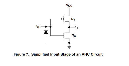

但我们在使用如下电路时发现(A为输入,B为输出),输入电压被嵌位到了3.8~3.9V,明显内部应更有到VCC的保护二极管,导致输入电流过大,请问这种现象
是我们OE和DIR配置问题,还是本芯片无法支持这种应用?或者有没有相同封装的可以满足电压转换需求的推荐?
