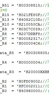

目前正在使用LMX2581做电路板发现一个现象请各位解惑。
使用信号源作为外参考,15MHz,内部R=1,N=200,内部选择VCO3,输出2分频,频率1500MHz,这是信号质量良好。逐渐改变信号源频率,锁相环输出频点跟随变化,当变到一定值时,锁相环输出信号近端会出现明显的杂散信号,请问这是怎么回事?另外,如果此时保持信号源参考频点不变,重新启动电路板,在输出信号杂散消失。
