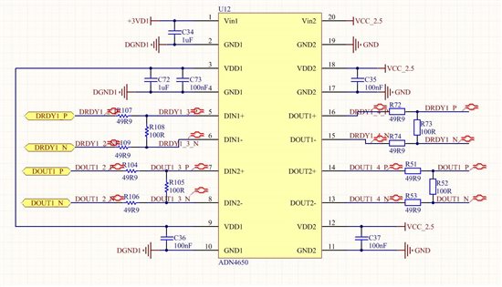

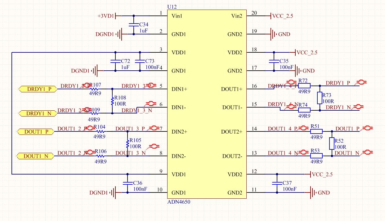

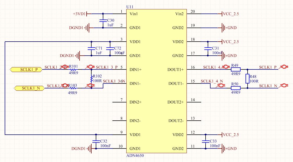

设计隔离芯片由ADS1675输入,原理图的两边是没有共地的。

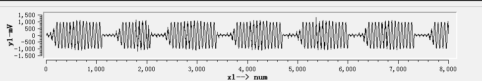

目前出现这种情况,当没有共地时候采集的波形是:

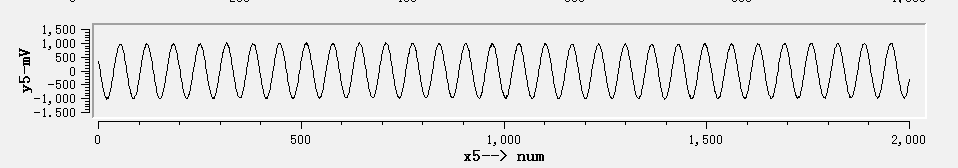

调试时候,我用飞线把两边地连起来就正常;
